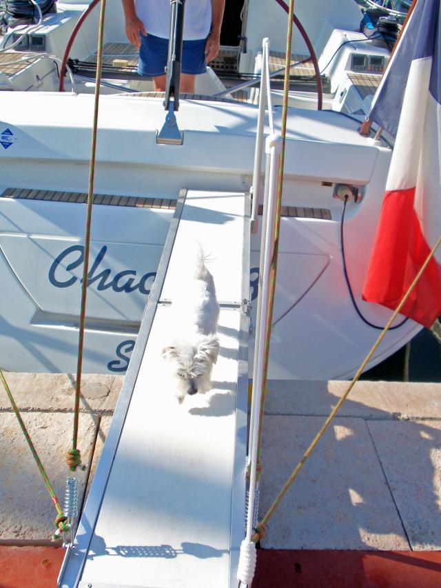

PostPosted: Thu 21 Jun 2012, 20:12    Post subject: FABRICATION D'UNE PASSERELLE ET SYSTÈME DE FIXATION POLYVALENT Reply with quote
Quelques éléments de réflexion en photos :
J'avais à bord une passerelle pliante bien abîmée que j'ai remis en état . C'est zoli mais lourd et pas très pratique car le point de fixation est trop bas quand le quai est haut . Wink  Elle est rangée dans un coffre et ne sert que rarement ... Neutral
Ensuite je me suis bricolé une passerelle avec une échelle alu et 2 planches de terrasse bois . Pas pratique non plus : ça abîme le bateau quand ça frotte ... Evil or Very Mad
Finalement en se baladant en canoë autour d'une île on a trouvé une planche (provenant d'un banc) qui fait fort bien l'affaire ( légère, facile à mettre en place et à caser dans les filières et ... pas chère) Laughing
Depuis on en a encore trouvé une autre à la dérive plus costaude mais aussi plus lourde . Elle est en attente dans les filières ... Cette année , j'ouvre un commerce de vente de passerelles ... Mr. Green
Sinon, j'avais vu celle-là qui est pratique car elle peut se mettre  à l'avant sur le balcon grâce à sa forme spéciale . A méditer ...
Vous remarquerez que les passerelles traînent sur le quai en l'absence de toute surveillance et d'ailleurs je laisse les 2 miennes que je n'utilise pas comme ça lorsque je pars et même plusieurs semaines plus tard, rien n'a bougé ! Autres lieux, autres moeurs ... Okay
Sinon, y'a ça mais faut le bateau qui va avec ... Crying or Very sad
Conclusion : comme l'a dit Susylou, rien ne vaut une bonne planche bien costaude avec 2 bouts pour l'attacher ; ça passe partout . Par contre il faut qu'elle soit longue : pas moins de 2 m voir 2.30 m Wink
Patrick ( futur commerçant en passerelles Mr. Green )
