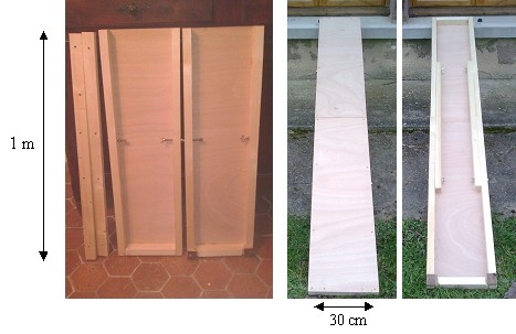

Voilà les premières photos de ma réalisation en bois.
Deux parties de un mètre de long.
Assemblage par boulons et écrous papillon, encore à fignoler.
Système d'attache haut et bas à faire
Peinture antidérapante à faire en dernier.
Amitiés

La réalisation avance.
Pour les montants amovibles (qui encaisseront l'effort de flexion) une cornière alu est boulonnée dessus.
Le montage est rapide et ne demande pas d'outils (écrous papillon)
La peinture est faite.
Pour la partie supérieure, du sable à été saupoudré sur de la résine fraîche (polyester), puis l'ensemble recouvert d'une couche de peinture blanche, après polymérisation.
La fixation sur le balcon est prévue selon méthode Ti Punch, avec un tube carré en inox de 25 mm. Les ajustements à la bonne longueur se feront sur place.
La fixation à l'arrière, sur la plate-forme, n'est pas encore faite.
A suivre......
