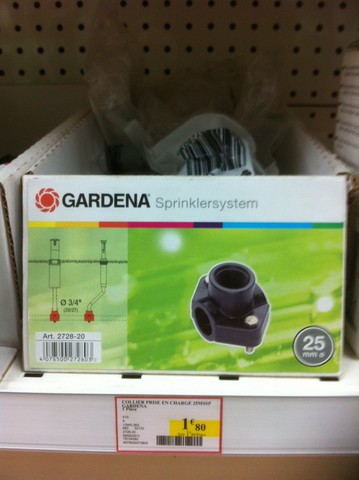

Voilà une bonne idée que j'ai reprise d'un Forum voisin, détournant un produit tout fait et très bon marché de sa destination originelle pour en faire une fixation polyvalente sur tube de 25 mm comme on trouve sur nos canotes ( balcons, bastingage, chandeliers, structures de capotes et bimini ...) . Je me demande si ça n'a pas déjà été traité sur notrfe forum d'ailleurs mais tant pis ; j'en repasse une couche ... Mr. Green
Donc il faut acheter en grande surface de bricolage un collier de prise de pression pour tuyau PVC de 25 mm . On les trouve au rayon jardinage souvent . Attention, les prix varient du simple au double selon l'enseigne ... Je les ai trouvés à 1.80 chez Bricomarché ...
Acheter également un bouchon 3/4 de pouce en laiton (ou autre) qui se visse dans le collier . 2 à 3 € également .
Percer le bouchon et le tarauder . Je l'ai percé à 6.8 mm pour le tarauder à 8 mm.
Visser une vis inox de 8 par l'intérieur du bouchon .
Monter le tout dans le collier. Eventuellement noyer le tout dans du sika par l'intérieur .
Et voilà un système simple et pas cher pour monter toutes sortes d'équipements sur un balcon ou autre . Je vais utiliser ça pour fixer mes panneaux solaires sur du tube de 25 repris sur mon arceau de bimini . On peut aussi imaginer confectionner un porte-canne ou tout autre porte-machin ...

Es-tu sûr de la rigidité de l'ensemble...sans reprise au milieu du panneau?
Quand je manipule mes 2 petits panneaux déjà installés(fixations en erthalon), il faut que j'y mette" du mien", ça ne bouge pas tout seul!
Mes 2 nouveaux font plus d'1m de long, je vais également les fixer dans le sens de la longueur, mais avec 3 pattes qui vont les reprendre dans leur largeur...oupla,je sais pas si je suis bien clair...? Embarassed
PostPosted: Sun 19 May 2013, 12:55    Post subject: Montage/Fixation panneaux solaires Reply with quote
Franchement je ne sais pas si l'ensemble sera très rigide . Mes panneaux font 1.20 m de long sur 0.51 m de large . Je m'inspire de montages que j'ai vu et photographiés à droite et à gauche et je fais avec ce que j'ai ... Par contre, si je vois que ça se tortille dans tous les sens au premier coup de vent, je renforcerai avec des jambes supplémentaires en tube de 25 toujours . J'en ai d'avance ... Et pourquoi pas mettre une fixation supplémentaire au milieu du panneau comme tu le suggères ? C'est une bonne idée . Je vais y penser ... Okay
