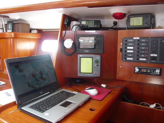

en faisant mon bilan électrique, je me rends compte que mes 2 plus gros consommateurs sont le frigo et le PC à la table à carte ... ça m'énerve un peu,   sachant que j'ai aussi 2 GPS traceurs, 1 à la TàC l'autre à la console de barre, qui eux consomment très peu  !  Wink
Celui que j'ai actuellement, ACER Apire 3630 bouffe 96 W/h (donc 8 A/h) avec son convertisseur 12/19 V . J'aurais du garder mon Asus (hein Yvon !) même si l'écran était plus petit .

Question consommation, les meilleurs compromis actuels se situent soit  dans les tablettes, soit dans les PC de type notebook, tout simplement parce qu'ils ont un écran plus petit et qu'ils ont été optimisés pour une meilleure autonomie. J'utilise un notebook  avec un convertisseur 12 / 19, ( marque Ohmeron, chez elecdif.com) et ma consommation moyenne se situe à moins de 0,7A. L'écran est un peu juste question luminosité, aussi ai-je fabriqué une casquette noire pour l'entourer, en plein jour cela fonctionne.
Une piste que je suivrai l'an prochain : Tenter de faire fonctionner open CPN sur un ordinateur Raspberry muni d'un écran tactile 10". Je ne taquine pas encore suffisamment Linux pour réussir les configs, mais question consommation, on ne fera pas mieux.
Avec un portable classique, on limite les dégâts en paramétrant au mieux les options d'alimentation dans le paneau de configuration. selon les choix, la conso moyenne va quasiment du simple au double.
