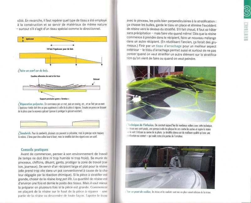

Comme dit sur un autre fil, je ne connais pas suffisamment l'époxy (à part la colle) pour m'en servir correctement, aussi j'ai toujours utilisé avec succès de la résine polyester, pour mes réparations ou modifications sur les bateaux.
En complément de la méthode donnée par Hériona, voilà la celle préconisée par le Cours des Glénans (7 ème édition), qui déconseille l'utilisation de l'époxy pour réparer le polyester.
