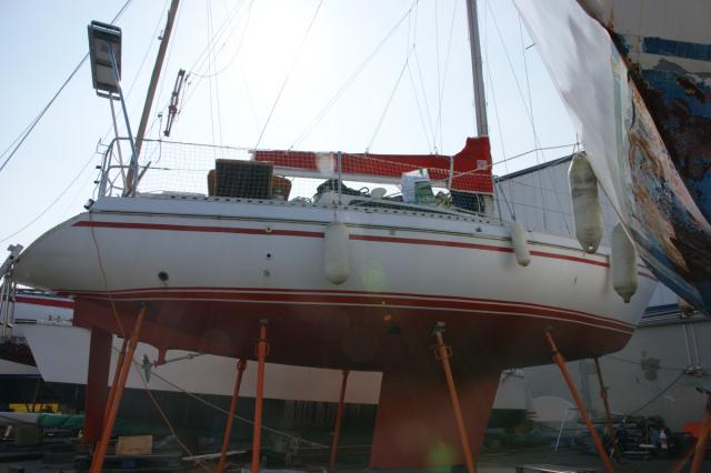

bonjour a vous , eric le sun legende 41 est un bateau dit a coque molle , jeanneau a l époque mettais de aramide dans les fonts ce qui n est pas jojo . le sun legende est un bateau qui travail du a cette construction légère et fissure de partout , pour y remédier faut renforcer les fonts et coter afin de le rendre plus rigide , ces ce que l on a fait sur un qui na  jamais eu de souci par la suite , mes ces vrai que l on a profiter d un dequillage pour le faire suite a talonnage , le proprio en est content . pour le calage sur ber est tres compliquer car idéalement faudrait placer le ber au endroit des cloisons ce qui n est casi jamais fait dans les chantier , pour ma part je prefere voire mon bateau avec un ber sur l arriere et caler avec des étais de macon en dessous et toi tu peut meme de les prendre sur ton rail de fargues suffit de souder des tetons sur le dessus de ton etais .

Tu pourrais aussi te passer de ber et caler le bateau avec de nombreux étais.
