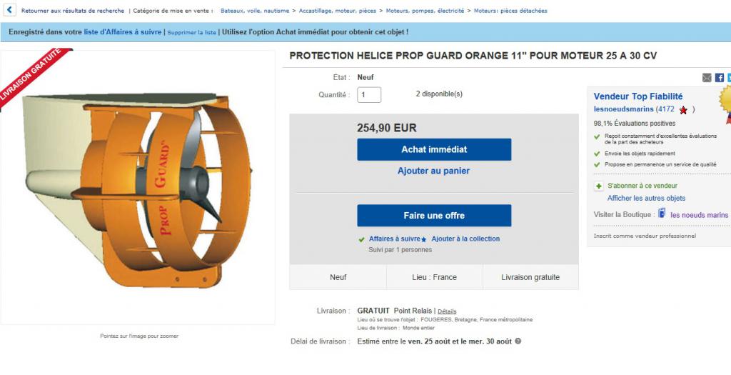

en tout cas sacré chantier tout de meme , cette protection d'helice se vend dans le commerce?

c'est une protection de marque prop guard.
il en existe 4 tailles en fonction de la taille de l'hélice.
tu trouvera ça sur ebay, perso je l'ai acheté d'occasion sur LBC

ok merci je ne connaissais pas

oui !!!
http://www.compass24.ch/ch-fr/moteur/pilotage/trim/20982/protection-helice-…

heureusement que ça ne se monte pas comme sur leur photo, ça serait totalement inefficace.
il faut un maximum de 3 cm entre l'hélice et la protection pour que l'effet venturi fonctionne.

Existe en plusieurs dimensions : 9 11 14 et 16 pouces
http://www.bigship.com/telechargement?doc=147562
