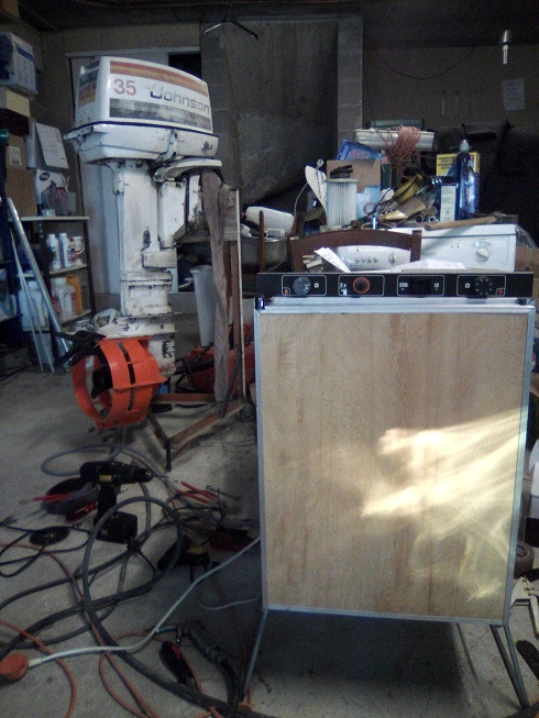

bon on continue dans le garage parce que dehors, ça caille.....
mise en place de la protection d'hélice, et surtout j'ai redémarré le frigo de mon ancien bateau. on va voir demain si il fait du froid.

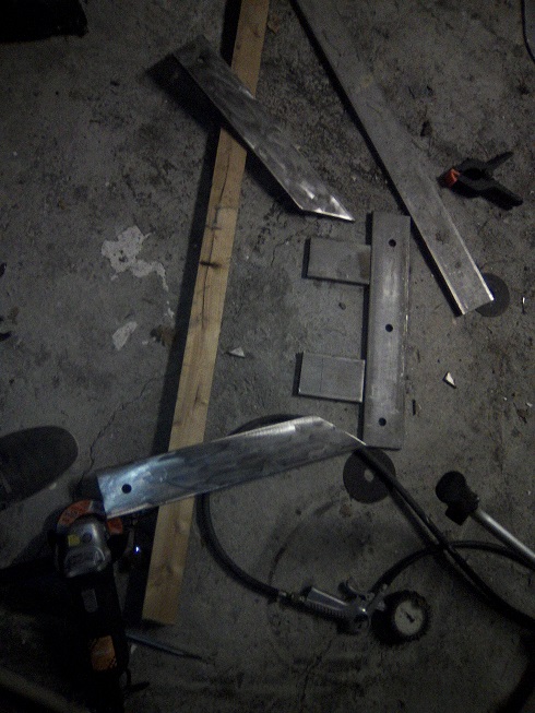

confection de la chaise moteur.
après essais, il s'avère que je peux diminuer la longueur de 14 cm. ça choquera beaucoup moins que la chaise d'essai que j'avais fait.
on peut voir sur le gros tube là ou je vais couper.
la plaque de pose que j'ai découpé il y a quelques mois a été percée au niveau des fixations.
sur la partie basse, ce sera fixé par 4 tirants en inox sur les longerons de support moteur d'origine, puis les vis en partie haute seront aussi fixées sur les longerons, mais en prenant le tableau arrière en sandwich.
le tableau arrière ne doit pas supporter le poids du moteur.
on peut voir aussi les tubes support du plancher qui ne sont pas encore ajustés.

voila, la chaise est finie, il restera à mettre le plancher et les contreplaqué marine sur le support moteur.
mais ça, ce sera après qu'il soit mis en place sur le bateau.

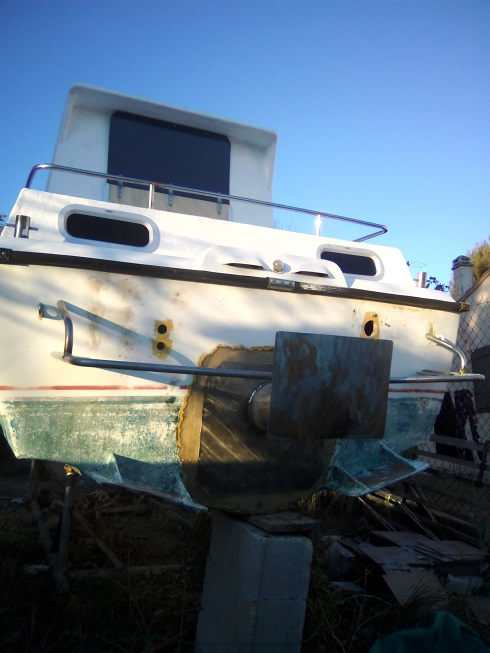

j'ai monté la chaise sur le bateau. cela me permet de prendre les dimensions pour réaliser la partie de la chaise qui se trouve à l'intérieur de la coque.
c'est cette pièce qui va éviter toute déformation du tableau à cause du poids du moteur.
il ne faut pas hésiter à faire costaud.
pour ce renfort , j'ai utilisé du plat d'inox de 80 x 10.

bonjour a toi , a tu calculé le poids rajouté car j ai des doutes que ton bateau garde ces ligne sur l eau ? a tu renforcé ton tableau arrière , car ces pas prévue pour accueillir un t elle montage . cdt
Messages: 252
MessagePosté le: Sam 30 Déc 2017, 14:39    Sujet du message: NEPTUNE 520 : transformation pour la riviere Répondre en citant
bonjour
le tableau arrière n'est pas porteur.
la partie interne de la chaise va être prise sur les fixations d'origine du moteur. (des poutres en chêne de 150 x 100 )
au niveau poids, le moteur plus la chaise fait 95 kg c'est trois fois plus léger que le v6 l'inverseur et l'embase d'origine.
en théorie, le bateau doit remonter sur l'eau....

je l'appellerai la contre-chaise, ou renfort de tableau.
c'est cette pièce qui empêche la déformation due au poids du moteur et à la poussée.
je ne peut pas encore la fixer car je dois stratifier toute cette partie du bateau, surtout plusieurs couches au niveau de l'ancienne sortie de l'embase. mais là c'est impossible il fait trop froid et humide.
ce sera un coffre sous mon lit, mais il faut que ce soit propre.
