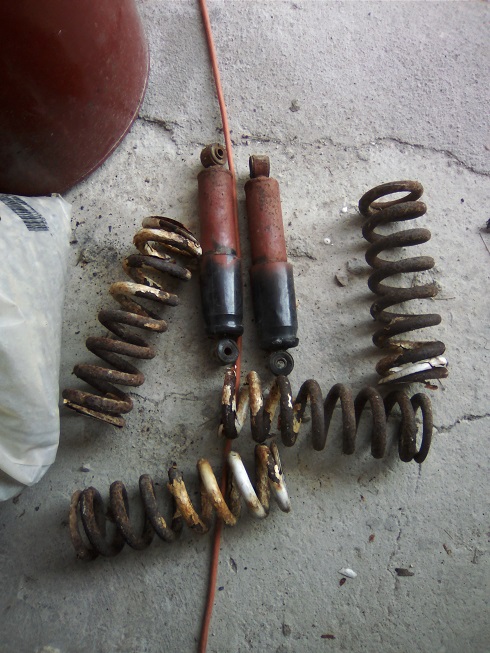

pour pouvoir commander les pieces détachées, j'ai demonté moyeux et suspension de ma remorque.
la bonne nouvelle c'est que les roulements et freins sont recents.
ce qui n'est pas le cas des suspensions.
j'espere recevoir les amortisseurs rapidement...

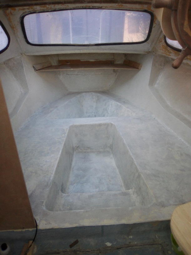

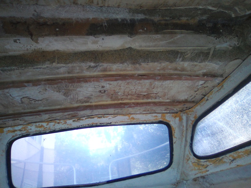

je pensais m'attaquer à la coque, mais avec la pluie d'hier je me suis attaqué à l'interieur.
le plafond de la cabine avant etant trop souple, j'ai stratifié deux renforts et j'ai stratifié tous les trous et renforts en mousse de la cabine avant et de la timonerie.
j'ai egalement stratifié le plancher de la cabine avant et passé la premiere couche de gel coat.
deja 5kg de polyester et 2.5 kg de gel coat de passé.

aujourd'hui, j'ai reçu les amortisseurs.
j'ai brossé les ressorts pour éliminer la rouille et 2 bonnes couches d'antirouille.
c'est prêt à être remonté.
