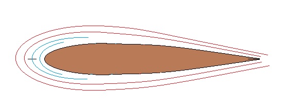

Bonsoir a tous ,
Je me lance dans la fabrication d'un safran en cp / epoxy  , celui de mon mon Challenger Horizon étant fissuré a plusieurs endroit et trop humide pour être réparé . Je compte coller 3 épaisseur de cp de 10 mm ert ensuite stratifier a l'epoxy . Dois je utiliser un tissus en particulier ou juste de la résine ?
Comment calculer mes besoins en résine , sachant que le safran fait 1.50 m * 0.280 .
Merci pour vos conseils

bonsoir c'est très facile à calculer.
Quand la résine est utilisée avec de la fibre de verre, la quantité nécessaire peut être déterminée de cette manière :
Multiplier le poids de la fibre de verre à appliquer par 2,5.
Par exemple : Pour 2 kg de mat de verre, il faut 2 x 2,5 = 5 kg de résine polyester.
Si vous ne connaissez pas le poids de la fibre de verre, vous pouvez multiplier la surface de fibre de verre dont vous disposez par sa densité. Par exemple, 10m² de mat de verre 450 gr/m² représente une masse de 4.5 kg.

mais je te conseille plutôt d'utiliser une Résine polyester isophthalique , plutôt que de l'époxy si tu n'a jamais fait.

Mon idée de départ était la résine polyester pour le coup et sa facilité de mise en oeuvre  , j'ai posé la question sur le forum d'en face et là c'est epoxy et rien d'autre . J'ai une préférence pour le polyester pour en avoir déja fait , et surtout parce que je vais travailler en extérieur  (je n'ai ni garage , ni atelier dans le salon c'est un cas de divorce ).
Pour du polyester que dois je utiliser comme tissus  (mat , roving , les deux , dans quel grammage  ) pour la finition mastic epoxy ?

perso, je ferai ça.
2 couches de roving en 300 Gr sur le bord d'attaque.
puis deux couches de mat aussi en 300 Gr sur la totalité.
mastic bi-composant (il y en a des facile a poncer)
puis un gelcoat
dans la journée, c'est fait.

Pour le collage de tes panneaux de CP utilise de la résine d'époxy une fois le saffran terminé je n'ai mis de la strat uniquement au endroit stratégique ensuite j'ai noyé la mèche du safran avec de la résine chargée de talc et de bicarbonate de sodium . deux couches de resines sur le CP non stratégique . en tout pour un safran de Sun Fizz ( 1.30 x 0.67) j'ai utilisé 6 l de résine
