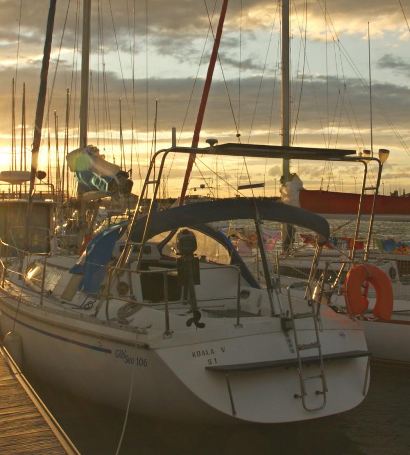

Voilà la mienne. Lorsqu'elle est dépliée, il y a un échelon à la surface et deux dans l'eau.
L'utilisation est très pratique au moment de la baignade.
Bravo pour la bonne réaction de ta fille.
