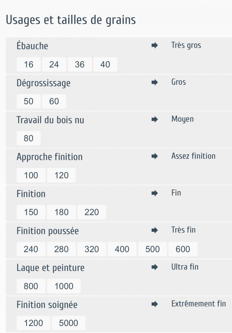

Un petit document trouvé sur le net , que vous pouvez afficher sur le mur de votre atelier

En tous cas je viens d'apprendre l'existence de grains extrêmement gros et extrêmement fins !

Pour info les grains entre 2000 et 5000 servent aussi au polissage

Quand on voit la finesse du grain 400, perso j'evite pour la peinture, car c'est quasiment du glaçage et la peinture n'a plus rien pour se tenir....
En exemple "coelan" recommande de ne travailler qu'au 80 et c'est du vernis, un peu special, d'accord....pour un resultat super.
En peinture  je reste au 150 en exterieur, extremement rarement 220 pour certaine parties interieures
En plus ça simplifie le stock de disques et leur granulometrie...
Mais, suivant l'adage bien connu, chacun fait comme il l'entend...
