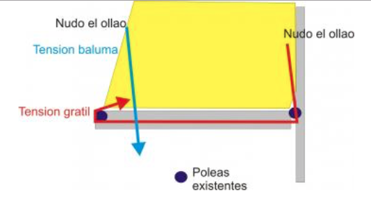

mon systeme tout a bout de bôme
cefiro

Pour trois boucles sont trois cordages rouges et trois bleus.
pour prende le riz  metre momentanéament le boom au centre du bateau.
Excussez moi pour mon mauvese françes

MessagePosté le: Dim 22 Oct 2017, 11:44    Sujet du message: Prise de ris Répondre en citant
trois images

http://s2.subirimagenes.com/fondosycapturas/previo/thump_9814133aries2-pequeo.jpg
http://s2.subirimagenes.com/fotos/previo/thump_9814135imgp6545.jpg

MessagePosté le: Dim 22 Oct 2017, 18:40    Sujet du message: Prise de ris Répondre en citant
mois coutex que le sysyteme Harquen mais aussi aficacce, je navigue au cap Finisterre a la Espagne l hiver auusi et c'a marche bien.
