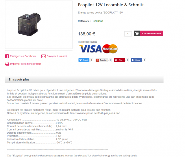

MessagePosté le: Lun 11 Déc 2017, 00:24    Sujet du message: Retour expérience sur commande puissance pilote automatique Répondre en citant
Mon voilier Chacha est équipé d'un pupitre de commande ST6001+, d'un calculateur type 400 avec gyrocompas et d'un vérin linéaire hydraulique LS40.
 Que pensez vous de l'adjonction du clutch économiseur d'énergie vendu par Lecomble et Schmitt?
Messages: 1 177
MessagePosté le: Lun 11 Déc 2017, 11:25    Sujet du message: Retour expérience sur commande puissance pilote automatique Répondre en citant
Que du bien pour diminuer la consommation électrique du clutch.
C'est fait pour ça. Il faut de l'intensité pour l'enclencher mais elle n'est pas utile ensuite pour le maintenir.
Donc cet achat semble indispensable avec le groupe si l'énergie à bord est comptée.
