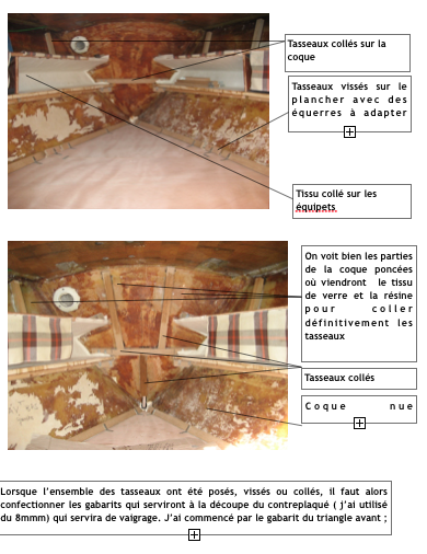

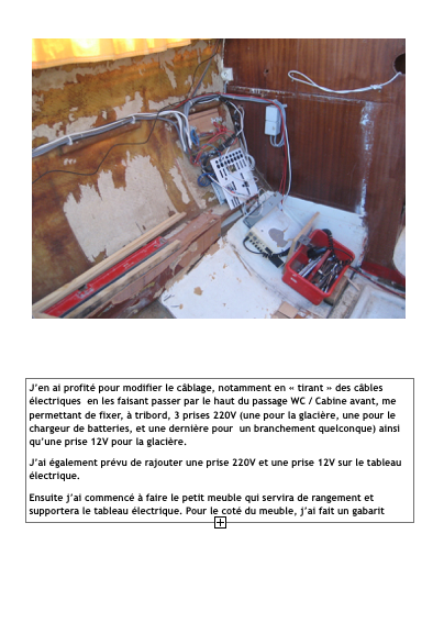

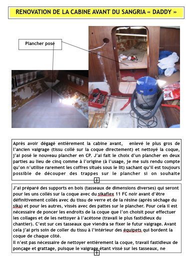

Bonjour à tous, je vous partage mon expérience de "refiting" , eh oui je parle à la mode  Very Happy  , de mon Sangria

Cette rénovation m'a pris environ 2 bons mois. Le plus dur, ainsi d'ailleurs que je le dis dans le tuto, a été le ponçage des parties de la coque où viennent se coller les tasseaux de bois.

jolie travail effectivement, a tu profiter d être dans la poussière pour renforcé les font du bateau ainsi que de revoir les planchers ?

J'ai nettoyé les fonds et les ai repeints à la peinture de cale genre dandoline. Je compte remplacer les planchers au printemps et terminer quelques petites améliorations... En attendant, Daddy hiverne........
