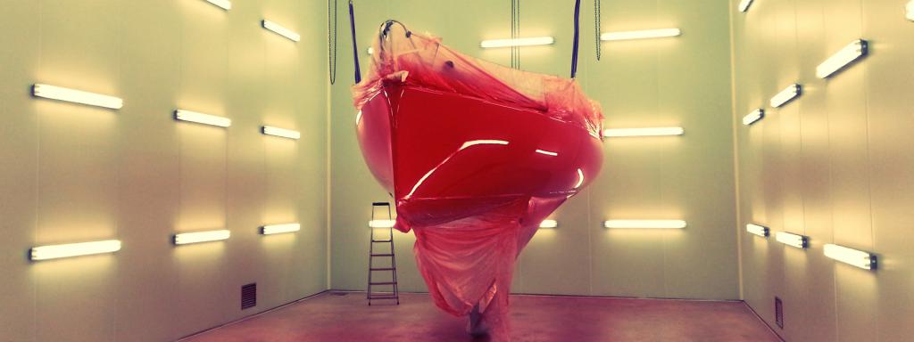

Je viens de faire faire un devis de peinture de coque + jupe.
C'est salé chez un bon pro et j'hésite toujours. Le bateau serait démâté et rentré dans une cabine de peinture chauffée (voir photo)
Le process retenu est le suivant :
       1- Ponçage coque
       2- Reprise des rayures éventuelles sur gelcoat
       3 -Application 2 couches primaire epoxy
       4 - Ponçage epoxy
       5 - Application 2 couches laque finition marque ALEXSEAL Top Coat 501
       6 - Application 2 couches de vernis.
       7 - Repose des bandes de décoration
       8 - Pose antidérapant sur la jupe AR
       9 - 1 mois de stockage mise à terre au chantier.
             Coût total de l'opération 5780 euros d'où hésitation
             Un covering c'est 2000 euros de moins mais je pense que dans le temps cela n'a rien à voir.

ces ou car cette cabine est une vrai cabine et jusqu’à présent j en est pas vue beaucoup  .
Messages: 1 162
MessagePosté le: Mer 10 Jan 2018, 17:31    Sujet du message: peinture bateau Répondre en citant
Pas loin de chez toi
Messages: 1 162
MessagePosté le: Mer 10 Jan 2018, 17:33    Sujet du message: peinture bateau Répondre en citant
Tellement près que c'en est même comique que tu me poses la question
Messages: 1 123
MessagePosté le: Mer 10 Jan 2018, 20:25    Sujet du message: peinture bateau Répondre en citant
ces pour ça  que je te pose la question car je me doutais que c'était celle de Davy d ailleurs le bateau en photos je le connais par la même occasion .
