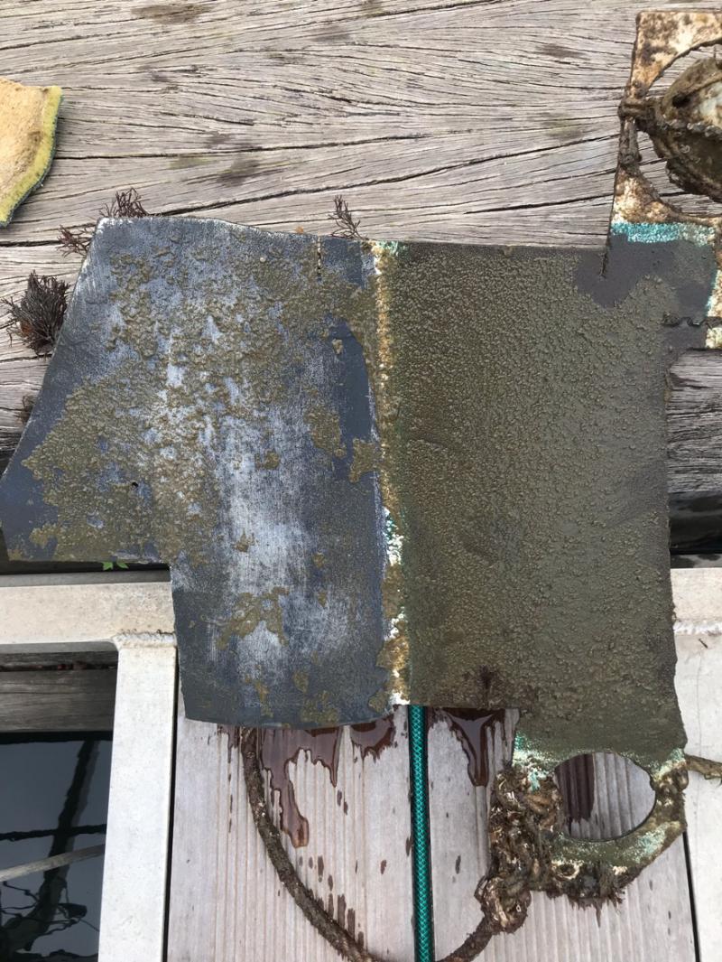

PostPosted: Sun 25 Nov 2018, 17:56    Post subject: TEST ANTIFOULING Reply with quote
après trois mois dans l'eau, en statique, voilà ce que ça donne :
le côté Coppercoat semble avoir accroché un peu moins la "saleté", donc le VC17 se serait sali un peu plus vite
Je vais donc procéder à un léger nettoyage avant de remettre à l'eau pour une période de trois ou quatre mois, jusqu'à mon prochain retour au Cap.
Ce nettoyage léger devrait avoir le même effet que si le bateau avait navigué
Voici ce que ça donne après le nettoyage :
Je rappelle que nous avions mis trois couches de chacun des antifoulings. Après nettoyage, il semble que le VC17 commence à partir et que le Coppercoat résiste bien.
Pour que vous ayez une bonne visibilité de la procédure, j'ai réalisé une petite vidéo que vous retrouverez bientôt sur la nouvelle chaine YouTube du Bar du Port
Les algues que vous voyez sur l'anode sont très nombreuses à l'arrière de la plaque (visible sur la vidéo) , ceci démontre quand même l'intérêt d'un antifouling.
Précision, la vieille anode n'a pour seule fonction que de bien faire couler la plaque dans l'eau. Cette dernière est, je le rappelle , immergée à un mètre de profondeur.
Normalement Pierre devrait bientôt m'envoyer des photos de son safran

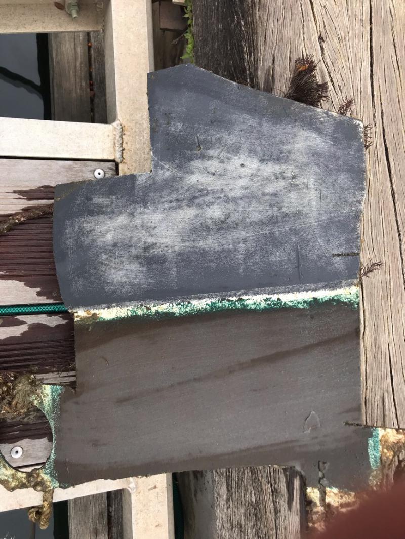

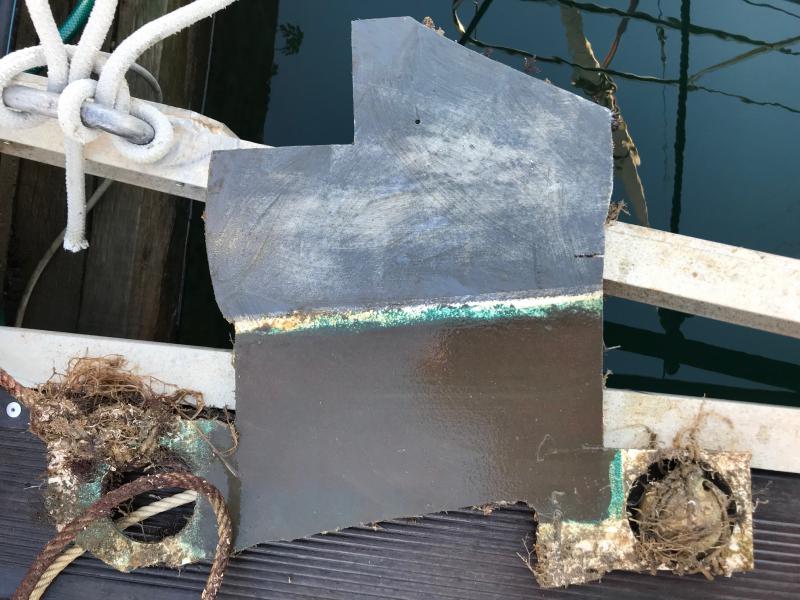

Posts: 9,086
PostPosted: Sun 31 Mar 2019, 11:17    Post subject: TEST ANTIFOULING Reply with quote
Pour avoir eu une conversation avec notre ami Chacha, utilisateur du VC17 depuis des années, il sembllerait que ce produit ne supporte pas le nettoyage à l’eponge. Avis confirmé par le chantier Windward.
Voici les photos prises ce jour , soit sept mois après la mise à l’eau
En période d’hiver, il y a moins de développement d’algues. On ne trouve qu’un dépôt vaseux.
Un coup de jet d’eau, on évite l’éponge sur le Vc17, et voilà le résultat :
La partie basse de la photo, c’est le Coppercoat, la partie haute est le Vc17
Posts: 1,763
PostPosted: Sun 31 Mar 2019, 12:24    Post subject: TEST ANTIFOULING Reply with quote
Jamais vu ce type de décrochage sur mon bateau avec le VC 17M. C'est une matrice très dure que j'ai poncé à l'orbitale cette année. Je peux vous confirmer que cela tient très bien.
Vous avez du oublier de mettre un primaire sur la plaque test.
