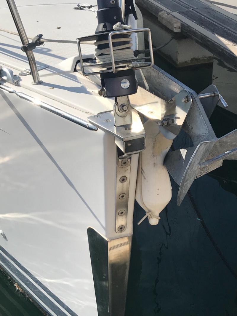

Je n’ai pas retrouvé le bateau avec l’astuce dont je te parlais mais en cherchant j’en ai trouvé d’autres
Celui ci a juste mis un anneau sur la ferrure d’étrave. Ça ressemble à ce que j’avais vu mais très simplifié

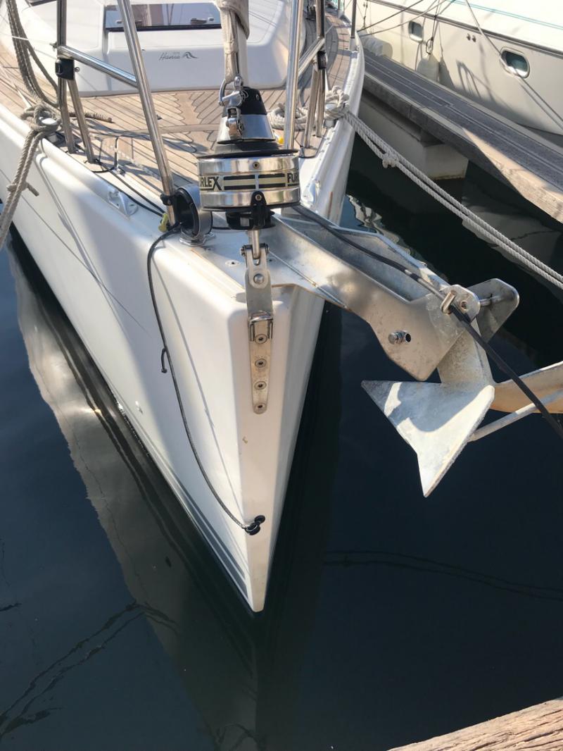

Celui ci a une ferrure dans laquelle il rentre un tube carré tenu par un axe.. pas mal non plus 🤔
Je continue mes recherches pour retrouver ce bateau

Bonsoir Henri tu n'as pas une autre photo ? celle ci est au format thumnail...

Je suppose que le bout doit etre petit mais le principe est plutôt pas mal

bonsoir j'avais jamais vu je trouve ca pas mal aussi
