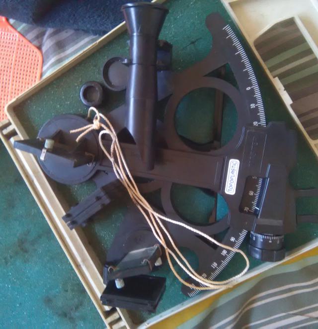

MessagePosté le: Mer 25 Juil 2018, 20:27    Sujet du message: Apprentissage du sextant Répondre en citant
On la trouver à la revente, à terre il se débrouille déjà pas mal ,sa promet  Embarassed
