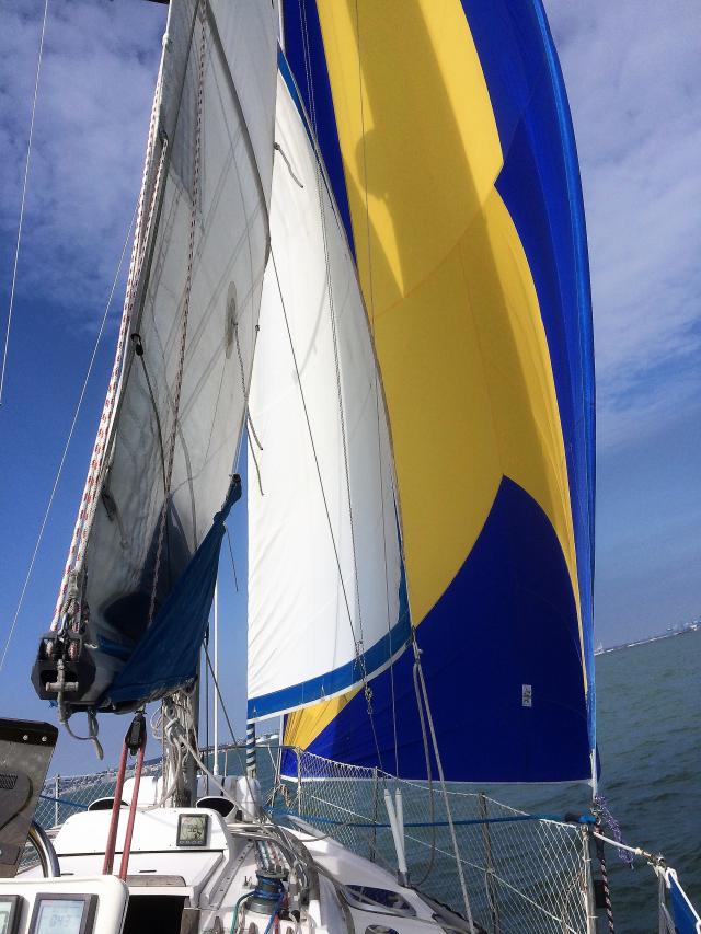

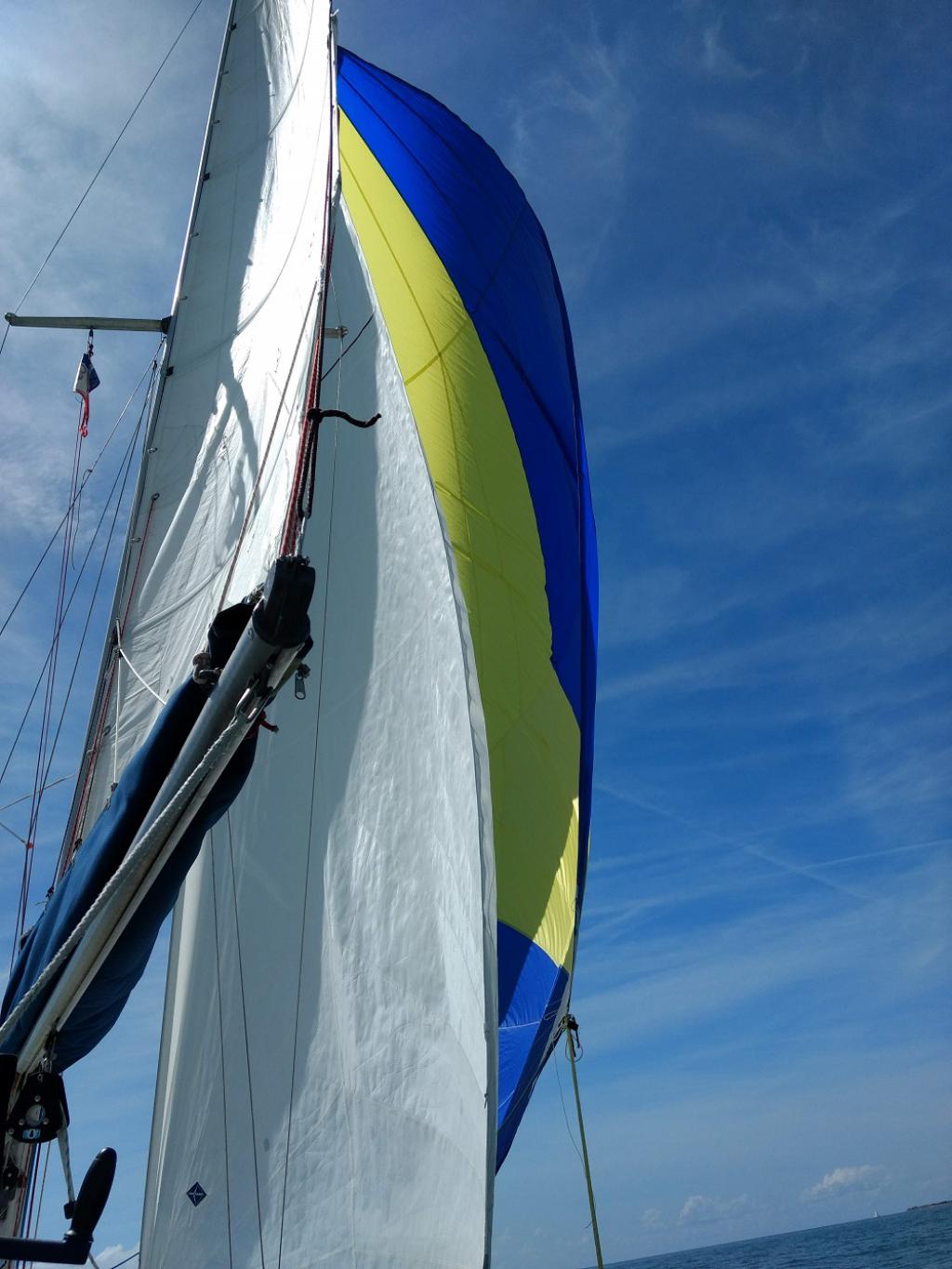

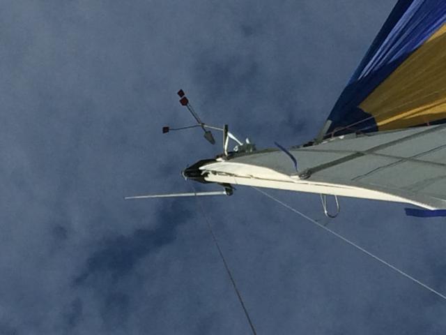

j'en profite pour vous montrer une utilisation peu orthodoxe du genois  avec le gennaker
par petit temps au près je mets le gennaker bordé plas et je déroule partiellement le gènois

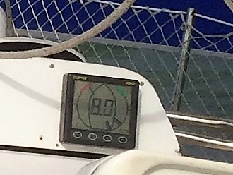

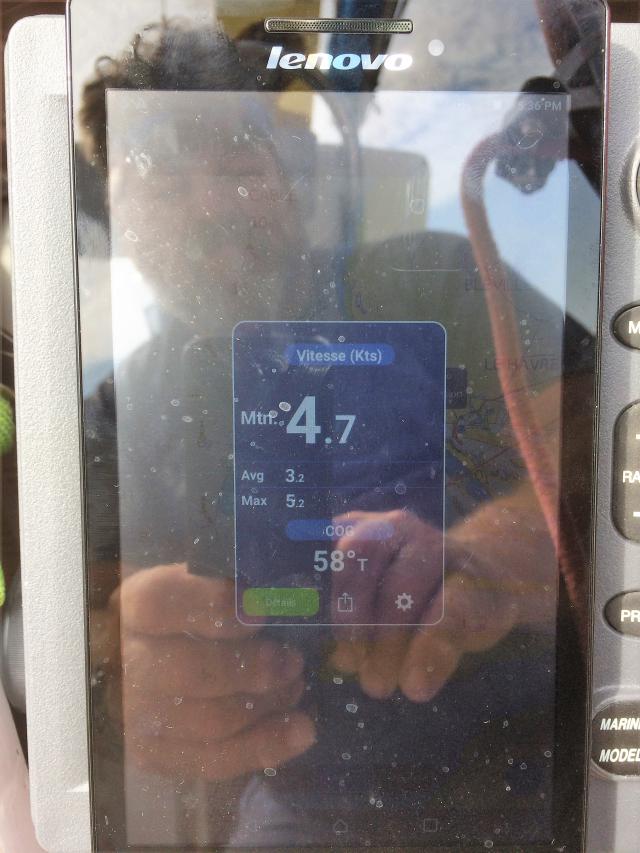

Avec ça j’atteins 4.7 nds pour 8nds de vent apparent

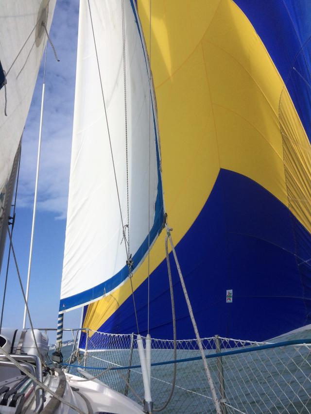

J'ai reçu mon genaker, et ont dirait presque la même photo Mr. Green
Niveau vitesse, bon hier, il n'y avait pas beaucoup de vent (très ben pour roder une voile neuve), et le génois me fessais gagner entre 0.2 et 0.4N
Pour l'enroulement, j'ai remonté le chenal du port sous genaker seul, et pour l'enroulement aucun problème Okay

photos identiques
mais tu n'étais pas au près semble t'il
c'est là tout l'intérèt de ce gennaker de pouvoir l'utiliser a cette allure dans le petit temps
mais attention si ça fraichit la le bout dehors pend des efforts terribles.
