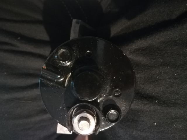

Bonjour ,
J'ai trouvé sur le bon coin un démarreur électrique pour mon moteur YAMAHA 9.9 f , j'ai acheté a coté le solénoide , un bouton poussoir et surtout le volant magnétique cranté . Par contre je n'ai pas de faisceau , comment dois je brancher tour cela .
Dites moi si j'ai bon :
  Du + Batterie vers coupe batterie puis vers solénoide puis vers démarreur,
second cablage du coupe batterie vers bouton poussoir vers solenoide
Deuxieme question / comment débloquer l'ecrou du volant magnétique .
Merci, Bertrand

Oui, c'est bon pour ton branchement.
Pour le démontage du plateau, il faut un outil Yamaha, sinon, ce que j'ai fais il faut t'en faire un.

Bonjour TOSMANDY ,
POur l'extraction du plateau j'ai fait un outil , c'est l'ecrou que je n'arrive pas a débloquer .

Le mien était sorti avec un bonne clés démonte pneu
Par contre, j'ai un doute, je ne sais plus si filetage n'est pas inversé...
