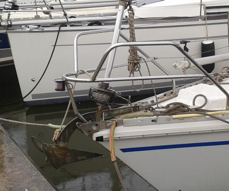

Pour IGLOO: J'aurais du mettre un dessin ou une photo pour être certain  de parler du même objet: Voilà de quoi je parle:
Posts: 5,082
PostPosted: Fri 8 Mar 2019, 13:31    Post subject: Orientation des chaumards Reply with quote
Pour moi c'est un chaumard gauche, vu de l'intérieur du bateau (l'avant est sur la droite)...

Merci de vos retours, donc je vais les fixer "cornes arrières" vers la ligne médiane du boat. Quant à toi IGLOO tu n'as pas à être désolé ma faute ayant été de ne pas posté une vue de l'objet. Même sur le net,si l'on tape chaumards on n'y trouve aussi des taquets...

PostPosted: Sun 10 Mar 2019, 08:52    Post subject: Orientation des chaumards Reply with quote
Voilà comment ils sont montés d'origine, à l'étrave, sur le Gib Sea 106. L'orientation comme sur la photo donnée plus haut pour un chaumard avant bâbord.
