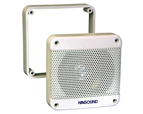

Attention, les HP pour VHF ne sont pas les même que pour autoradio.
Pour VHF, c'est du 8hms, et autoradio du 4
Pourquoi tu ne monte pas ce type de HP :
PostPosted: Fri 5 Apr 2019, 11:55    Post subject: Étanchéité haut parleur Reply with quote
D'accord avec Igloo : éviter de percer un grand trou...
Il est possible de fabriquer un boîtier comme proposé par Igloo et illustré par Tosamdy, qui apporterait une solution propre à ce problème
