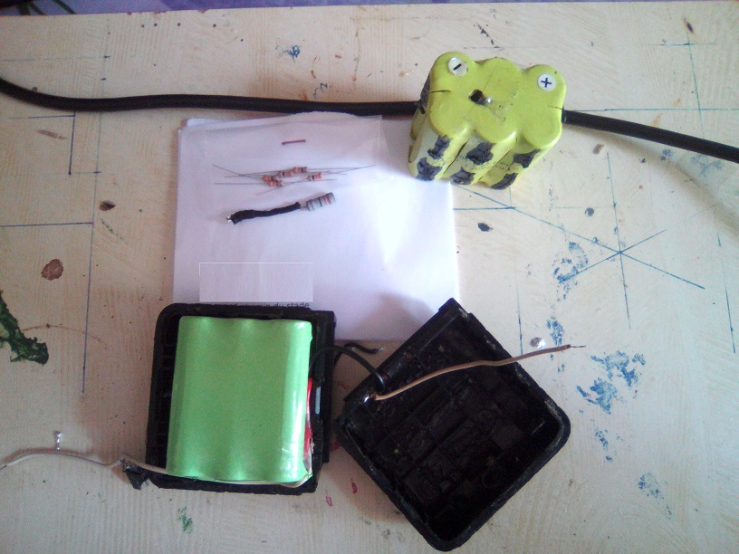

Actuellement en déplacement pour le boulot, mais en France (ça change) je m’ennuie à mon hôtel.
Donc, comme à mon habitude direction le bon coin.
Je trouve cette petite VHF pour 10€. C’est juste à coté, je suis allé la chercher.
Le but, m’amuser à la remettre en état, budget maxi 35€ VHF compris.
Je n’en ai pas besoin mais je la donnerai à un pote.
Je la teste : rien. Normal, le vendeur me l’avait dit.
Je charge la batterie : rien. Pas un volt.
Je la branche sur l’allume cigare de ma voiture : elle marche nickel.
Un petit coup d’œil sur le net 49 € pour une batterie. Ça ne vaut pas le coup.
J’ouvre la batterie avec un cutter, il faut aller doucement.
La batterie à pris l’eau, le fil de + est tellement oxydé, qu’il s’est coupé du contact.
J’avais changé la batterie sur mon ma vhf, mais j’ai utilisé des accus AA de 1.2v pas facile à souder, mais ça se fait sans problème.
Mais là, j’ai du temps. Je retourne sur le net avec le modèle, je suis tombé sur le site de DARTY sur le bon modèle, mais une capacité de 2600 MAh le double de la batterie vendue 49€
Prix de la batterie 10.79€ port compris, livraison à domicile.
Je l’ai commandée, je continuerai le tuto à réception pour montrer comment la remplacer.
Je vais maintenant chercher une antenne.

PostPosted: Wed 21 Aug 2019, 18:08    Post subject: Remise en état d’une VHF navicom 311 Reply with quote
J’ai bien reçu la batterie, c'est la bonne, elle rentre nickel.
Mais je me suis planté en commandant la résistance pour la charge, comme elle a pris l'eau, il vaut mieux la remplacer.
J’ai commandé une 1/4 de watt.
Il faut une 33 ohms 1/2 watt.
Je pourrai tester la batterie dés réception
Posts: 376
PostPosted: Sat 14 Sep 2019, 16:00    Post subject: Remise en état d’une VHF navicom 311 Reply with quote
et voila
j'ai remplacé la resistance et recollé la batterie.
et les essais : RAS comme neuve mais avec deux fois plus d'autonomie.
