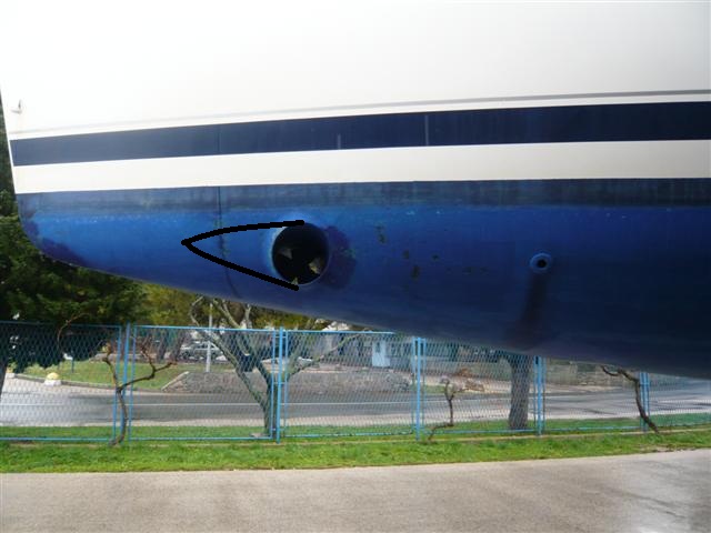

L'exemple parfait de ce qu'il ne faut pas faire : Crying or Very sad
C'est mon bateau . Le propulseur était dessus quand je l'ai acheté (jour de cette photo) donc c'était comme ça ... mais il n'est pas assez profond . Neutral
Il est très efficace (Modèle Volvo à 2 hélices) mais j'ai été  obligé de charger la baille à mouillage à l'avant ( 60 m de chaîne de 10, 2 bidons de 20 L de GO, 10 L d'essence, 40 m de bout plombé de la ligne de mouillage de l'ancre légère ) + les équipiers à l'avant (quand j'en ai ...) pour les manoeuvres de port . Mr. Green
C'est en partie pour ça que je ne veux pas de portique sur l'arrière, pour éviter de modifier l'assiette du bateau .
Comme le disait Claude, attention à ce que le prop. soit bien sous la ligne de flottaison . Rolling Eyes
La batterie (110 Ah) est la même que celle du moteur donc située sous la descente . Pas de problème à signaler de ce côté . Wink

ta pas de déflecteur non plus sqn ce qui doit être bien préjudiciable moi ce mode de montage du tunnel est a bannir pour moi car ton hydrodynanisme  n est surement pas ce qui est mieux voici ce que je fait moi
et surtout bien faire attention que le la parti avant soit plus volumineuse que celle de l arrière du tube pour un meilleur écoulement d eau  . cordialement
PostPosted: Sat 4 Feb 2012, 23:17    Post subject: propulseur d'étrave Reply with quote
Tout à fait d'accord avec toi (sur ce sujet ! Razz ) mais c'est un montage "d'usine" ...

ne serait il pas possible de faire un déflecteur à poser vissé par exemple ?en faisant attention à bien biseauter la face qui s'appuie sur la coque quelque chose de souple qui puisse aller sur plusieurs coques ( idée jetée en l'air pour faire avancer le shmilblick )

tous tes possible camarade mais des vis a ce niveau moi perso j aime pas du tous , mais chacun fait ce qu il veut .  qui a fait installer un propulseur, car j aimerai savoir quelle est vraiment la perte de vitesse et les aléa que ça pose et pour ça y a que ce qui on fait installer qui peuvent le dire merci de vos réponse

j'ai fait un deflecteur de 2 a 3 cm de surepaisseur en avant du tube pour eviter ( un peu ) les turbulences.
