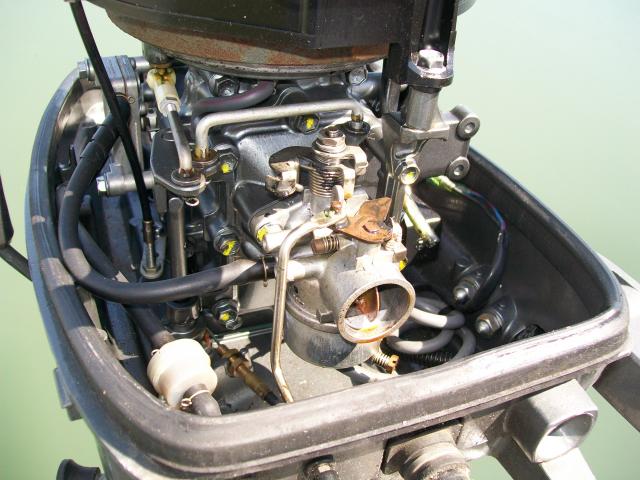

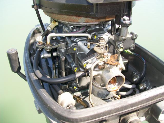

J ai reussi a ouvrir le moteur en fait c etais super simple y a une manette expres par contre j ai rien touche car sur la partie qui bouge quand j actionne le manchon de gaz il y a plein de vis.
Je vais charger les photos sur l ordi et les poster pour avoir l avis d un oeil expert.
Edit=
sans accelerer
en accelerant

PostPosted: Tue 4 Jun 2013, 15:27    Post subject: Un navigateur "mecano" sur port saint louis ? Reply with quote
Tu vas voir que bientot c est moi qui vais conseiller les pauvres gars en detresse  Mort de Rire
Une semaine de formation chez toi et on m appelera Mac Gyver apres  Mr. Green
PS= j ai edite le post du dessus avec les photos on vois bien la tige en fer dont tu parlais mais il y a plusieurs vis a ressort  Mad
PS2= Y a de la rouille j espere qu il vas pas claquer de suite Sad
PostPosted: Tue 4 Jun 2013, 15:32    Post subject: Un navigateur "mecano" sur port saint louis ? Reply with quote
IL est passé où le filtre à air ???  Y'en a pas sur ces moteurs ?  Neutral
