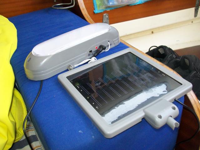

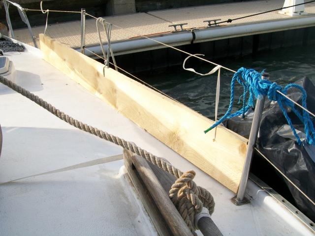

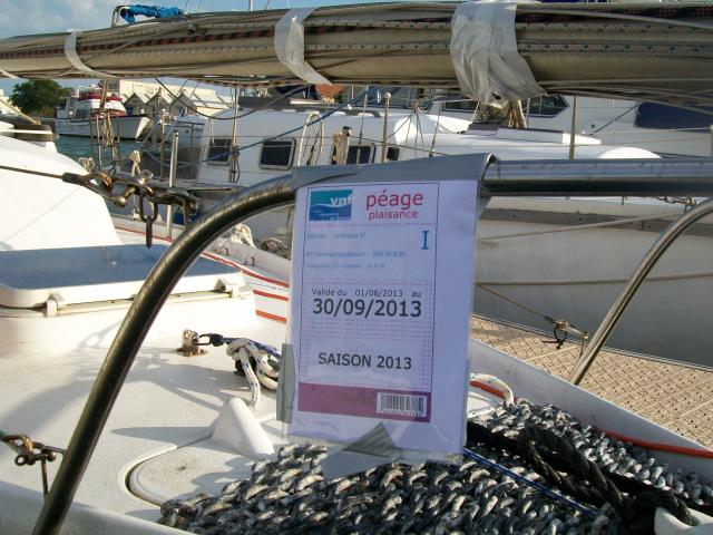

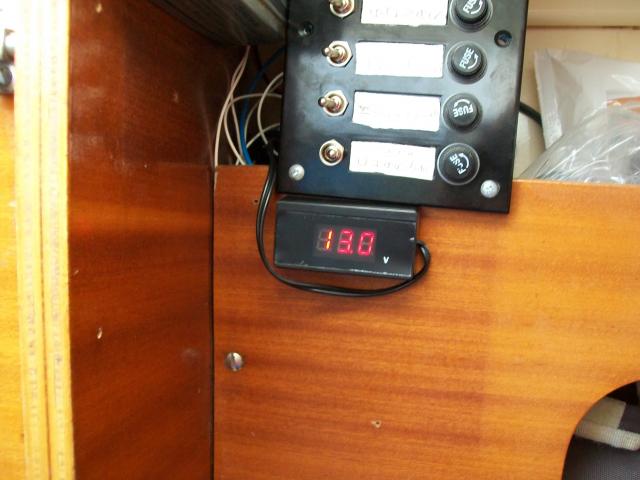

Quelques petites avancees :
installation de la vignette au balcon avant  tribord
achat d une planche passerelle
installation d un niveau de baterie (tres pratique comme vu sur ti punch)
achat d une lampe solaire pour preserver la batterie
