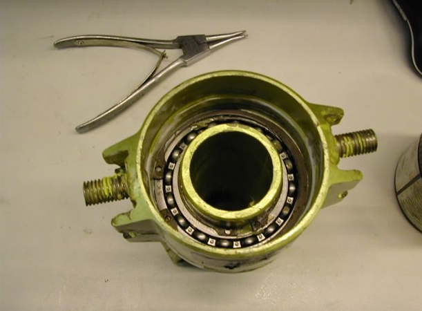

J'ai eu le cas sur plusieurs profurl ou le roulement a bille est HS ,manque des billes !!Les pièces ne sont plus dispo . Il suffit de le démonter et d'extraire ledit roulement en le remplaçant  par un inox étanche.Essais d'abord de le faire tourner sans les drisses pour voir si le problème est bien là.
J'ai eu le même cas sur un enrouleur profurl ref:P40 a voir s'il s'agit du même modèle car dans ce cas Profurl ne fournie plus de pièces pour leur anciennes gammes :-(.Mais j'ai trouvé une solution de remplacement avec un roulement SKF standart inox et des joints .J'ai la doc compléte mais il vous faudra trouver une presse pour le démonter et remonter le neuf
http://wandering.chionis.over-blog.com/pages/Changer_le_roulement_dun_enrou…
