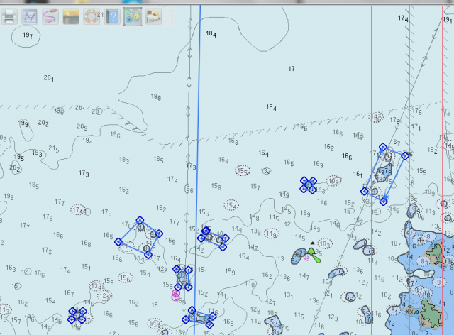

PostPosted: Fri 27 Dec 2013, 19:07    Post subject: Fichier Opencpn Reply with quote
Merci Patrick ,passe de bonnes fêtes de fin d'années sans trop d'abus pour oublier 2013 Mr. Green
Voila c'est ce genre de données que j'aimerai récupérer mais impossible de trouver ou c'est stocker dans le dossier d'opencpn  .Il n'y a pas de fichiers avec l'extension .gpx .C'est tout simplement des coins de pêches que je veux récupérer pour pouvoir les mettres sur un autre PC

VoileBreizh,
Il faut que tu pointes sur l'icone Route (celui avec la fleche brisée) et que tu demandes l'export de tes routes.
Le système te demandera où stocker le fichier route (format GPX).

PostPosted: Sat 28 Dec 2013, 19:06    Post subject: Fichier Opencpn Reply with quote
Merci et ok que l'on est obligé de passer par le gestionnaire de traces et de les exporter.Je pensai pouvoir les retrouver directement dans le dossier d'opencpn.
Bravo pupuce35 pour les fichiers textes d'aides pour les traces ,routes ,waypoints etc. ;très instructif , je les conserve précieusement  .Bon réveillon de la Saint Sylvestre  à tous ..Cordialement
