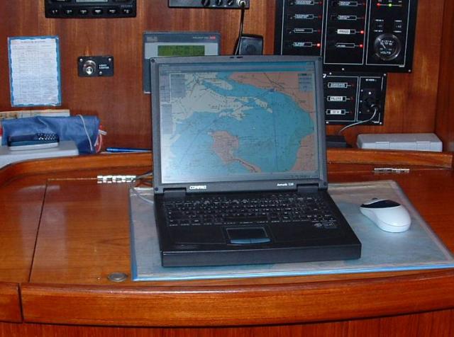

Demain , c'est a dire au mois de Mars , j'installe mon netbook avec écran12V sur ma table a carte et je descend mon explorist connecté a mon netbook afin d'avoir la position de mon bateau , je le considère comme un traçeur mais il est sur ma table a carte .

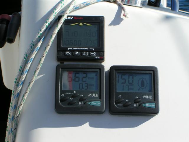

au niveau du barreur , je voulais acheter un Répétiteur NASA Clipper  Ce répétiteur de GPS . permet de profiter de toutes les informations transmises par liaison NMEA 0183 depuis le GPS.
Affichage de la latitude, longitude,cap,vitesse,distance au waypoint, écart de route,cap à suivre.
ma question lorsque j'active une route sur opencpn , je voudrais que les informations cap vitesse etc arrive sur mon répétiteur .est ce que opencpn sait le faire , il sait recevoir des trames  NMEA , GPS AIS mais peut il  émettre une trame NMEA lorsque l'on active une route .

 Si ça peut t'inspirer, sur mon ex-Gib Sea 302, j'avais un PC (déjà !) à la TàC avec Maxsea, interfacé avec mon antique GPS MLR Valsat 02-L et j'envoyais les infos de cap,route, WP, etc ... à un répétiteur Silva (idem NASA) , comme tu veux faire . Y'a pas de raison que ça ne marche pas aussi .  Le mieux serait de faire un essai et voir si ça passe.
