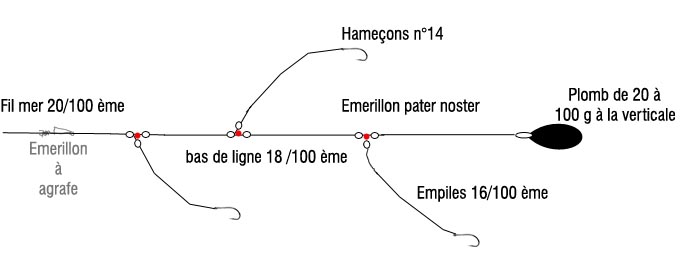

en partant du bas, et en remontant vers la canne, j'utilise :
1 plomb de 80 gr, qui vient se "poser" sur le fond.
 30 cm au dessus environ 1 hameçon fixé avec 1 fil d environ 15 cm
et ainsi de suite en remontant.
moi je ne mets que 3 hameçons, ça me suffit LARGEMENT déjà pour emmêller, et avoir des noeuds....
1 morceau au choix de gambas, crevette, poulpe, gruyère, etc sur les hameçons, et voila !

PostPosted: Tue 4 Oct 2016, 17:33    Post subject: Les peches verticales KESAKO? Reply with quote
voila le style de montage, cela sera plus simple à comprendre.
