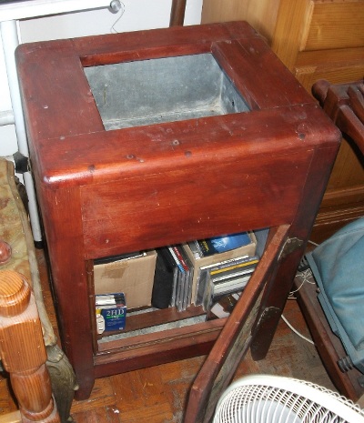

a propos de froid je ne résiste  pas a l'envie de vous montrer le mien très écologique et innovant
constitué de matériaux 100 % naturels et recyclables.
Cet appareil résout aussi le problème de la production d'eau douce a bord on vas surement le trouver bientôt
chez les ships a la pointe du progrès.
Il n'a besoin que de quelques camion de glace pillée par année de fonctionnement + plus peut être
une usine a glace a proximité si il n'y a pas de montagnes enneigées.
En fait je m'en sert pour garder au frais quelques dossiers informatiques sensibles.
C'est une technologie utilisant certaines propriété physique de l'eau
ca a surement un grand avenir
en tout cas ca a eu un grand passé Laughing Laughing Laughing
Pour le démarrer il suffit de jeter une pelle de glace pilée dans le bac du dessus
et de laisser fondre le compartment du bas sera refroidi.
en cas d'invités imprévu jeter en plus du sel sur la glace ca produira
une température beaucoup plus basses
