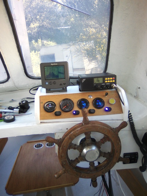

et voila. les vacances sont presque finies et le bateau n'est toujours pas dans l'eau.
bilan de l'année :
- le moteur est en place et fonctionne.
- le tableau de bord est câblé mais le compte tour n'est pas fonctionnel. je comprend pas.
il me reste à  faire du propre dans le câblage fixer le tableau de bord et câbler le frigo.
avant de partir, je voudrai mettre en place le sondeur et la vhf.
et super erreur, le bateau tourne à gauche quand je vire à droite. je me suis trompé de sortie dans le mécanisme.  Mort de Rire

PostPosted: Thu 28 May 2020, 17:59    Post subject: NEPTUNE 520 : transformation pour la riviere Reply with quote
bon rien a faire pour le compte tour .....
mais tout le reste fonctionne.
il est bientôt temps de tout ranger.
https://www.youtube.com/watch?v=ocnp0-REpTw
essuies-glaces, vhf, sondeur, tout est fonctionnel.
Comme antivol, c'est pas mal

PostPosted: Thu 28 May 2020, 19:27    Post subject: NEPTUNE 520 : transformation pour la riviere Reply with quote
tu l'as dit, heureusement que je m'en suis rendu compte.
mais bon c'est fini. démontage / remontage/ réglage (et bien sur, ça n'allait plus) 3 bonnes heures de perdues.
mais je suis satisfait, à part les essais dans l'eau j'ai fait ce que j'avais prévu.
monter le moteur tout seul, c'est pas une mince affaire.
prochaine étape : acheter un 4x4 pour aller à l'eau.

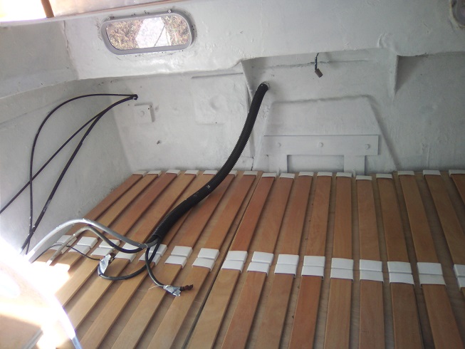

PostPosted: Sat 30 May 2020, 18:09    Post subject: NEPTUNE 520 : transformation pour la riviere Reply with quote
et voila, dernier jour de travail sur le bateau pour cette année.
première couche de blanc dans ce qui était le compartiment moteur et qui est devenu la cabine arrière.
cela permet de voir les défauts pour les corriger avant la deuxième couche qui sera faite  à mon retour.
le lit est terminé, un vrai lit en 120 pour un bateau de 5m20 c'est pas mal.
il reste plein de choses a faire. cela prend un temps fou. mais à mon retour, j'aurai le temps : c'est la retraite qui approche.

Tu peux compléter aussi avec le bateau qui part en arrière, quand on enclenche la marche avant Mort de Rire
A part ces petites astuces....imprévues, vraiment du beau travail.

bonjour, merci pour le compliment.j'ai récupéré la commande sur un ancien bateau, mais le volant était à gauche et je n'avais pas vérifie.
