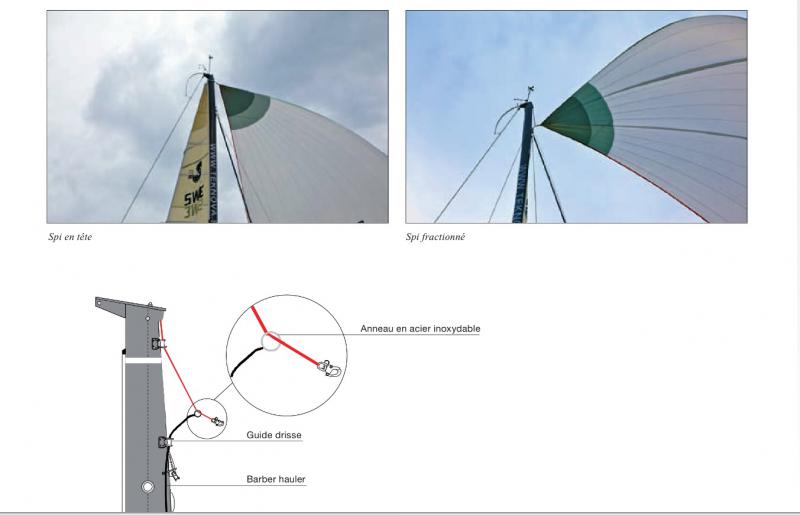

Pourquoi faire simple quand on peut compliquer ! (origine Selden) Erick
http://www.sendspace.com/file/nupar9
Posts: 7,714
PostPosted: Sun 4 Mar 2018, 12:02    Post subject: Spi Challenger Horizon Reply with quote
La photo envoyée par Erick, pour ceux qui ne peuvent pas télécharger le site en question.
C'est astucieux !

Méfiance tout de même avec le spi en tête sur un mât rétreint.
À ne porter qu'aux allures très près du vent arrière.
Sur Chacha j'ai un gréement 9/10 et un spi en tête  de 185 m2 que je n'utilise que jusqu'à 12 ou 13 N de vent réel.
Si je m'éloigne un peu du vent arrière j'utilise ma balancine de GV que je porte au vent pour étayer la tête de mât.
La drisse de spi, comme la balancine est en tresse de spectra partiellement gainée pour diminuer les poids dans les hauts.
Dés que le vent monte c'est spi de capelage.
