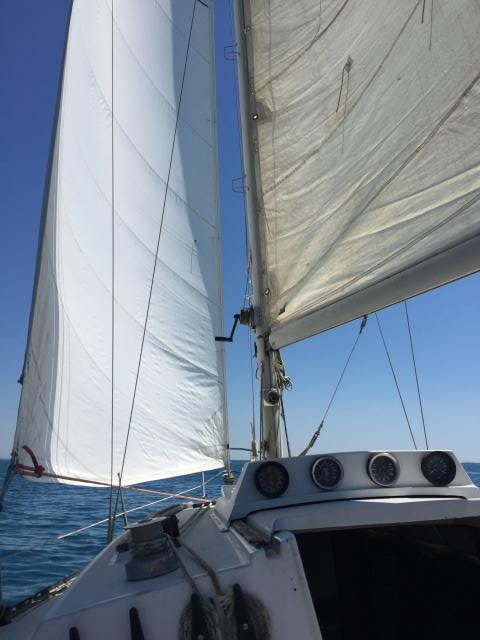

PostPosted: Mon 9 Jul 2018, 07:08    Post subject: Mon Neptune 94 Reply with quote
Merci Bushi !!
Ça y est nous avons effectué notre première sortie hier, pas envie d’attendre le vendeur pour la fameuse 1/2 journée de prise en main, donc nous avons, ma douce et moi largué les amarres à 10h45 et foncé vers la grande bleue.
Inutile de vous dire qu’un dimanche au Cap d’Agde c’est comme le périphérique parisien aux heures de pointes !
Passé le phare, on monte la GV, on lache le génois et on savoure ...
Quel bonheur d’entendre  filer son navire sur les flots ..
À 19h45 retour au port, accostage réussi du premier coup, ce Neptune decidement était fait pour nous.
Un regal au Près, il remonte bien par petit temps et il est très docile !!
9m49 tout en souplesse et sans lambiner ...

PostPosted: Mon 9 Jul 2018, 09:05    Post subject: Mon Neptune 94 Reply with quote
Bravo Chris.
Tu n'es pas le premier à constater les qualités du Neptune 94, par petit temps à la voile. Il est vrai que son architecte, aidé aussi par le père Hamel sont (étaient) des régatiers dans l'âme.
