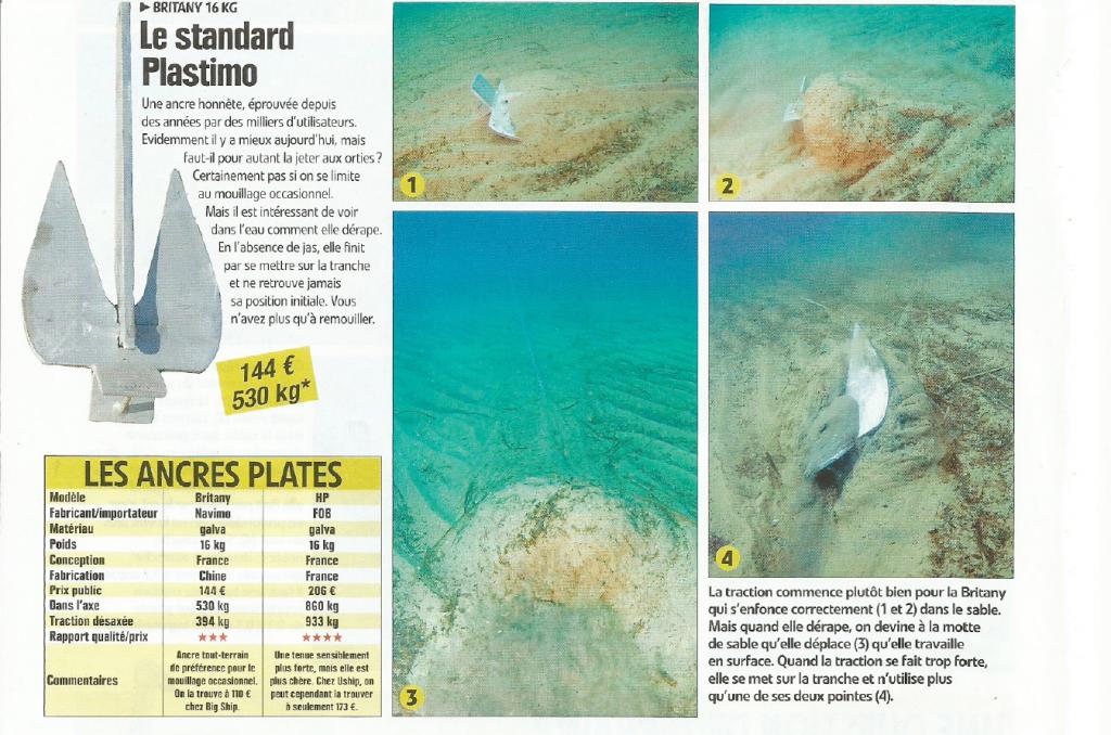

Comme dit dans certains tests d'ancres, il ne faut quand même pas jeter aux orties les ancres plates modernes (Britany, FOB HP...), qui sont quand même de bonnes ancres.
Ce sont celles que j'avais sur mon précédent bateau (des 16 kg), j'en ai d'ailleurs toujours une à bord, en réserve dans les fonds.

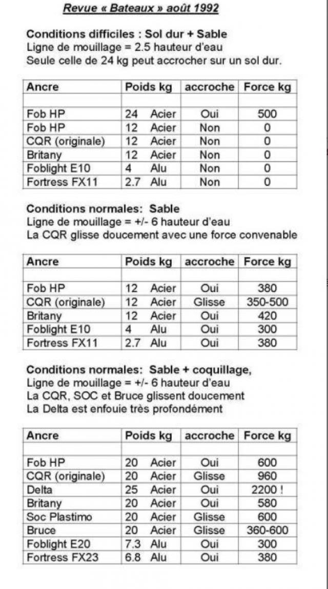

Donc ce qui est reproché à ces ancres plates, c'est: lorsque la tension devient trop forte, de se mettre sur la tranche, et de finir par décrocher. Là pas moyen de la faire raccrocher, il faut recommencer le mouillage.  Dans une situation comparable, une ancre soc, pourra chasser lentement, mais sans décrocher.
C'est bien indiqué sur cet extrait de test de V&V:
Voilà un autre test de la revue "Bateaux" de 1992, avec des ancres de 12 kg, dont la Britany.
Avec un touée confortable, 6 fois la hauteur d'eau (ligne probablement mixte chaîne/câblot), la tenue de la Britany est correcte.
Donc si tu est déjà équipé, avec un ancre de ce type, tu seras tranquille la plupart du temps. Mais si tu dois en racheter une, il ya mieux aujourd'hui.

D'expérience, comme le pointe Koala, les ancres plates ont cette caractéristique négative une fois bien penaitré sur le fond d'arracher la motte prise dans leurs lames et de se mettre à glisser sur le fond ancre et motte sans espoir de raccrocher.
Si on a une ancre plate, il faut plus de longueur de chaîne et sans doute d'un diamètre plus élevé (poids).
