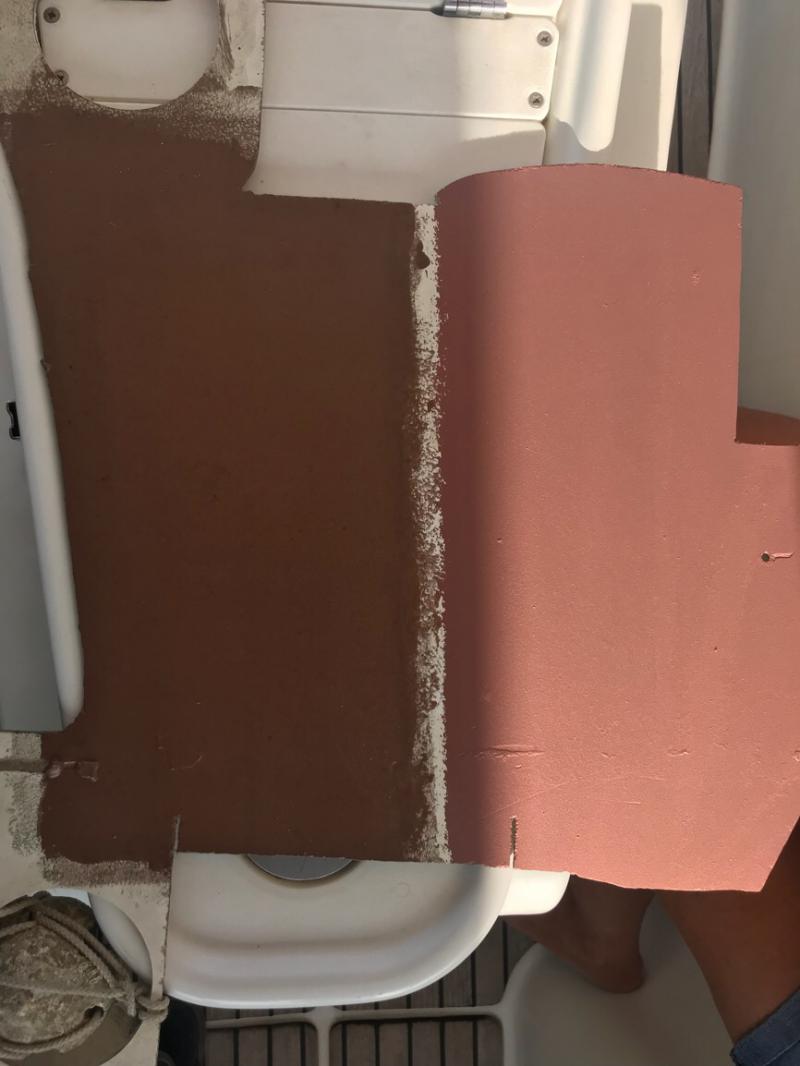

PostPosted: Fri 24 Aug 2018, 16:59    Post subject: TEST ANTIFOULING Reply with quote
Présentation de la plaque test , le plus foncé côté anode c’est le Coppercoat. L’autre côté c’est le Vc17
Nous prendrons régulièrement des photos et nous ferons un carénage par an pour voir la tenue dans le temps
Posts: 1,990
PostPosted: Fri 24 Aug 2018, 17:13    Post subject: TEST ANTIFOULING Reply with quote
Le problème c'est que le VC17 est un erodable, donc, il a besoin de sortir en mer pour bien faire sont office
Posts: 9,563
PostPosted: Fri 24 Aug 2018, 17:22    Post subject: TEST ANTIFOULING Reply with quote
Pas bête, on traînera la plaque derrière le bateau quand on sera au moteur 😸

Posts: 9,563
PostPosted: Fri 24 Aug 2018, 19:43    Post subject: TEST ANTIFOULING Reply with quote
Il y a eu trois couches pour chacun des deux produits et, comme ils sont peints sur la même plaque, ils seront donc à la même profondeur.
Je pense qu’une profondeur de 1m sera une bonne moyenne. C’est généralement là que nos bateaux sont les plus sales ... au moins en Méditerranée

Posts: 1,990
PostPosted: Sat 25 Aug 2018, 07:51    Post subject: TEST ANTIFOULING Reply with quote
Oui, tu as raison, je ne sais pas pourquoi j'étais persuadé que c'est un érodable  Rolling Eyes
Pourtant durant plusieurs année, j'en ai mis sur mon ancien 6.50...
Veille a ce qu'il n'y ai pas plus de soleil sur une plaque que l'autre aussi Wink
Posts: 9,563
PostPosted: Sat 25 Aug 2018, 08:12    Post subject: TEST ANTIFOULING Reply with quote
C’est peint sur la même plaque, j’ai fait une bande de chaque. Tout ça pour être certain de réunir les mêmes conditions pour les deux produits
