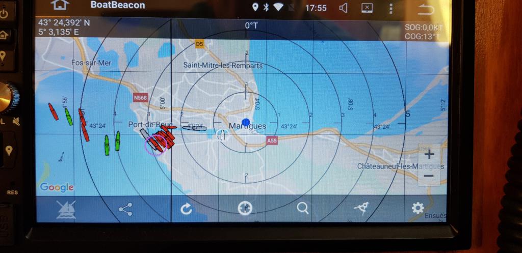

Certains m’avaient demandé par MP de publier un article concernant l’utilisation d’un autoradio en Android en lieu et place d’une tablette ou d’un ordinateur suite à mon intervention dans un précédent post du Forum. J’avoue avoir tardé mais c’était pour la bonne cause car je viens de changer de bateau entre Noël et nouvel-an de cette année.
Pour ce qui concerne l’autoradio nul besoin de rappeler les possibilités offertes par ces véritables terminaux en matière de multimédia (radio, mp3, vidéo, TV sur IP, Netflix, caméra de surveillance, etc..) Le petit plus amusant est que vous aurez également la possibilité de passer vos appels en mains libres tout en savourant votre sangria en étant confortablement installé dans votre carré une fois votre téléphone jumelé en Bluetooth.
Interrupteur au dessus de l'allume cigare simulant la coupure du contact pour passage en veille et micro main libre au dessus de l'autoradio

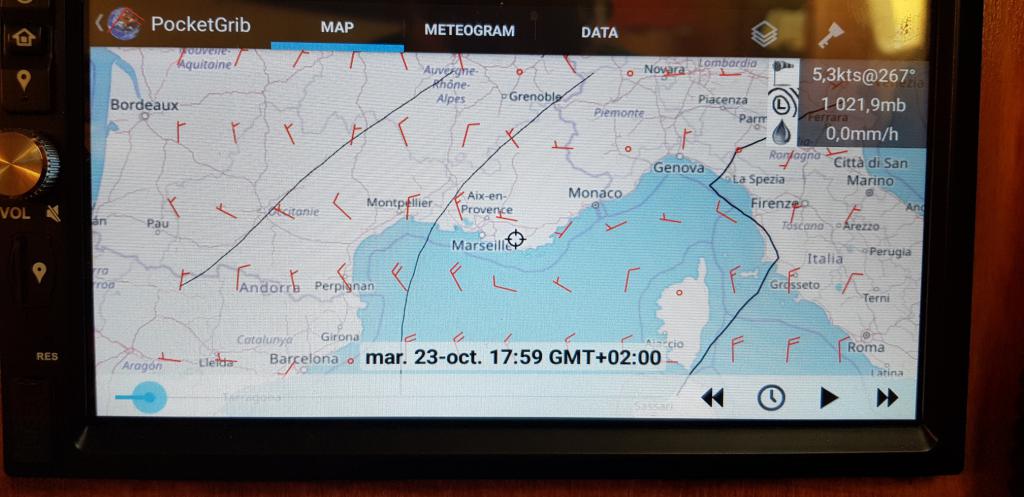

La ou les choses deviennent intéressantes c’est pour ce qui concerne la partie navigation. Il est très facile d’installer Navionics, un lecteur de fichier Gribs, etc.
Cerise sur le gâteau, un logiciel MMSI pour moins de 10€ si votre VHF en est équipée. Il faudra alors récupérer les infos NMEA sur le port dédié de votre VHF et les communiquer via un cordon RS232/USB à votre autoradio. Préférez un cordon avec chipset prolific qui sera reconnu nativement par Android. Dans le cas ou vous ne disposeriez pas d’une VHF compatible, il est possible d’obtenir la position d’autres navires en navigation côtière via internet et même de générer un MMSI au travers de cette application pour communiquer votre position à vos proches ou à vos compagnons d’apéro pour qu’ils vous rejoignent plus facilement.(à la condition qu'ils possèdent également Boat Beacon)
Fini les alimentations, onduleurs, etc. puisque évidement cet autoradio est en 12 volts. La seule précaution à prendre est d’insérer un interrupteur pour simuler le contact d’un véhicule afin de passer le poste en veille et ne pas avoir toutes les stations radios à reprogrammer si vous deviez couper l’alimentation à chaque extinction.
De nombreux modèles sont équipés d’origine d’antennes GPS, Wifi, 3G/4G, etc. Ils disposent souvent d’un emplacement pour carte SIM. Ce point est particulièrement intéressant car il existe des petits logiciels type « Anchoring-Watch » qui surveillent votre mouillage en votre absence. Une carte SIM free à 2€ et un SMS vous sera envoyé sur le mobile de votre choix dans le cas ou votre ancre viendrait à chasser au-delà d’une distance que réglerez vous-même. Nul besoin d’acheter des périphériques supplémentaires.
Vous l’avez compris ces petits bijoux de technologie sont bien plus résistants que nos bons vieux ordinateurs car déjà prévus pour fonctionner dans des conditions extrêmes mais surtout, beaucoup moins chers. N’oubliez pas d’y entrer un compte Google pour pouvoir accéder Google Play et faire vos mises à jour.
Voila en espérant que cet article en éclairera certains pour qui la (bête) semblait complexe alors qu'il n'en est rien....en tout cas pas plus que sur une tablette.

Navigation :
Navionics Europe HD (43€)
https://play.google.com/store/apps/details?id=it.navionics.singleAppEuropeHD
Boat Beacon pour visualiser les MMSI (7.99€)
https://play.google.com/store/apps/details?id=com.electricpocket.boatbeacon
Fichiers GRIB gratuits. (ou 3€ pour la version payante)
https://play.google.com/store/apps/details?id=com.nickobrennan.pocketgrib.free
