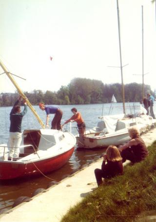

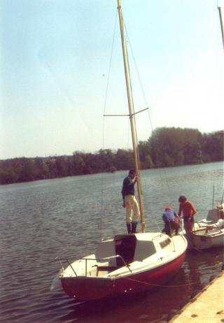

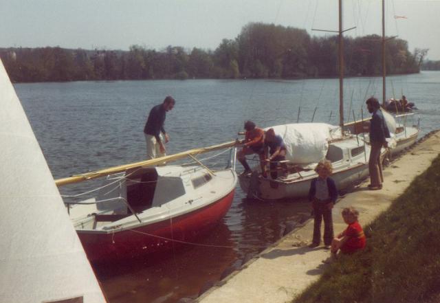

Posts: 7,425
PostPosted: Wed 7 Aug 2019, 10:17    Post subject: Reparation Mat Reply with quote
Bravo pou l'Edel V, un excellent petit croiseur qui te permettra d'apprendre la voile, jusqu'à la croisière côtière.
Je rejoins les copains, n'essaye pas de monter au mât, si tu pèses plus de 20 kg !!!  Mais le mâtage-démâtage sur ce bateau se fait très facilement à deux, que le bateau soit sur remorque ou à l'eau.
Nous étions plusieurs pour mon premier mâtage (Koala ), mais ensuite nous l'avons fait seuls avec mon épouse.
Cela te permettra de changer tes rivets et de vérifier les poulies de tête de mât, voir installer quelques accessoires..(girouette....)
Posts: 5,424
PostPosted: Wed 7 Aug 2019, 19:04    Post subject: Reparation Mat Reply with quote
Okay Merci Christian pour ces photos
