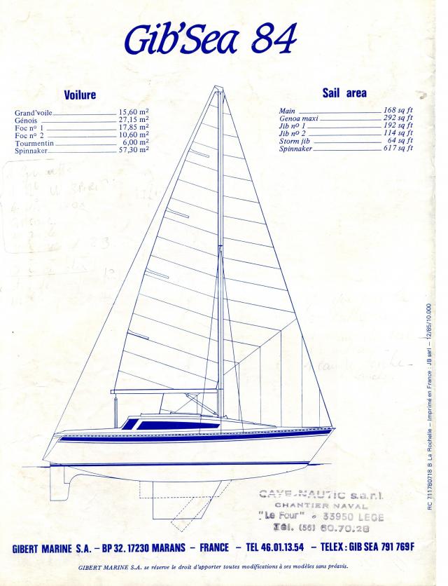

PostPosted: Wed 29 Apr 2020, 09:37    Post subject: GibSea 84 Reply with quote
Je dois avoir l'essai quelque part dans ma bibliothèque à la campagne.
En attendant , voilà déjà la notice commerciale:
vendesir
