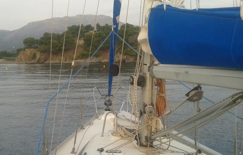

Et surement comme beaucoup de monde je remarque qu'elle tourne sur elle même pratiquement sans arrêt ce qui ne gêne rien.
C'est exact, elle tourne continuellement sur elle-même, dans un sens et dans l'autre.
On la voit mieux sur cette photo....(dans la baie de La Ciotat)
