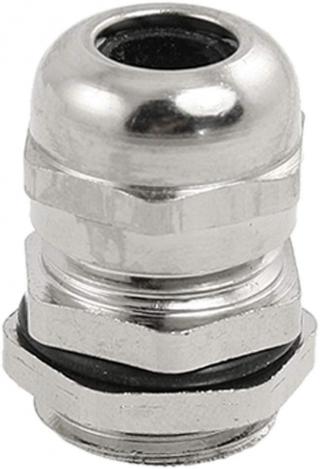

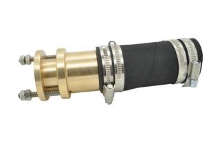

koala , pietje j'insiste
sur la photo CE N'EST PAS un PE de ligne d'arbre
pour moi c'est un presse étoupe  d'armoire électrique en laiton avec probablement un tube en prolongement (partie rouillée ) sur lequel sont serrés les deux premiers colliers inox les deux autres étant serrés autour du tube d'étambot.
voila un presse étoupe MAUCOUR
et voila ce qui semble etre monté sur ce canote:
ou peut etre celui la
comme tu peux deviner on a un assemblage des 2 PE
4 colliers sur la durite et au bout le presse étoupe Electrique
Le souci c'est que les épaisseurs ne sont pas les memes et que ça a l'air fortement corrodé
ce montage bricolé ça tient jusqu'au moment ou ça pète et là il vaut mieux être a proximité d'un moyen de levage
en colmatant on tiendra 1h ou 2 pas plus et sans propulsion ni moyen de pompage mécanique ou électrique.....

c est vrai qu il a une drôle d allure ce presse étoupe , le graisseur c est la partie rouillée ? . la durite n est pas top non plus , autant comme il n y a pas grand risque avec les tresses ,mais si c est la durite qui lache c est nettement plus embêtant

désolé de vous contredire, mais ce n'est pas un presse étoupe électrique..
c'est un modèle que l'on trouve dans l'industrie sur les pompes norme ISo pour l'eau.
il n'y a pas de graisseur, mais il est conseillé de graisser le filetage pour ne pas qu'il grippe.
en industrie on utilise une tresse teflonée de type Chesterton . un peu cher, mais tu n'y reviens pas.

bonjour Histoire d'eauen effet je n'avais jamais rencontré ce type de PE .
Je te remercie de ta contribution et j'ai appris quelque chose de nouveau  et c'est tout l'intérèt du bar du port de mettre en commun nos savoirs et expériences
néanmoins celui que nous montre Pietje est en mauvais état  et n'invite pas à poursuivre l'aventure avant réparation
