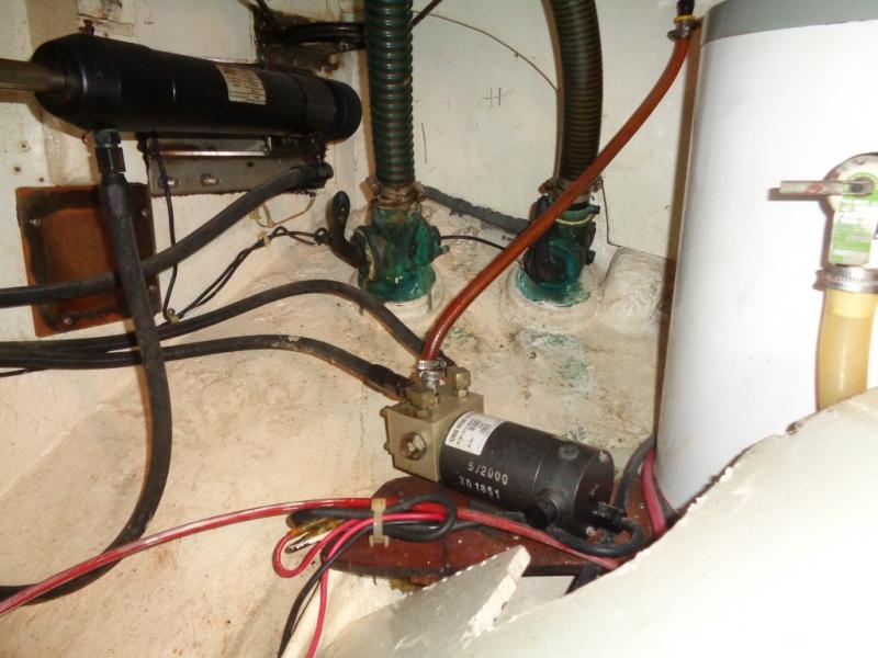

Reprenant le post et devant la photo du passe coque, une chose m'a choqué?
A chaque passe coque devrait être attachée la pinoche du bon diamètre correspondant au cas où,

je sais pas pour tes passes coques , mais les vannes sur la première photo sembles etre des vannes a boisseaux conique ,certes anciennes et mais qui ont l avantages d être repérable n importe ou et avec simplement de la pâte a roder , en cas de fuite , il suffit de roder la partie conique un peux de graisse et c est reparti
