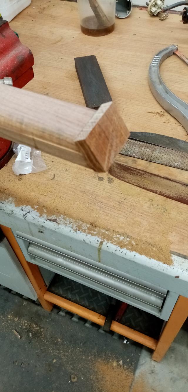

Comme je remplace mais mains  courantes au niveau de la descente , j en profite pour renforcer et améliorer la finition .
Petite combine ,
Sur un tasseau en bois , les extrémités , appelées techniquement les" bouts " , vieillissent mal   , le bois et plus sensible a l humidité et les fibres de bois plus cassantes a cet endroit
Pour renforcer , je colle un morceau de bois en bout et un coup de râpe et papier de verre pour reprendre la forme du tasseau et le tour et joué , plus solide et plus jolie .
L essayer c est l adopter ......

Mais tout compte fait je ne comprend pas vraiment, tu mets un bois plus dur aux extrémités ?
Les tranches du morceau ajouté se retrouvent sur la face supérieure et inférieure est ce que tu ne reportes pas l'usure à un autre endroit ?

J'avais eu la même idée pour mes mains courantes. J'ai laissé tombé pour les raisons invoquée par "nautile". Il peut être envisagé de poncer régulièrement ces extrémités et les protéger par application de vernis ou autre.

Il me semble avoir fait dans le temps, une protection de ce genre au moyen de résine polyester, diluée avec de l'acétone afin qu'elle pénètre bien dans le bois.
C'est efficace, mais moins beau que la solution d'Eric.

bon je me rends compte que je ne suis pas très clair dans mon explication , en "bout " le fil du bois , se dégrade plus vite ,  d ou l idée de le protéger , pour ce faire je colle un morceaux de bois de même origine que la pièce a protéger , mais sur cette pièce le fil du bois et perpendiculaire au bout a protéger  .

Oui Erick cela j’ai compris mais la tranche étant
 sur le dessus, l’usure ne va t’elle pas se reporter à cet endroit ?

en matière de protection, j'aime bien l'imprégnation jusqu'à plus soif d'huile de lin, térébenthine et siccatif. Cela n'a pas la finition d'un beau verni mais on n'a pas non plus tous les emmerdements du verni. Vite passé donc facile à refaire, à condition de ne pas laisser le bois s’abîmer, pas besoin de poncer, un brossage et on imprègne à nouveau. Peut être pas adapté au teck mais pour le liston, les taquets, main-courantes et la barre cela me convient bien, 1 à 2 passages par an et difficile de trouver plus économique et plus rapide. Je vous accorde que cela va mieux sur mon antiquité que sur un runaboat Riva.
