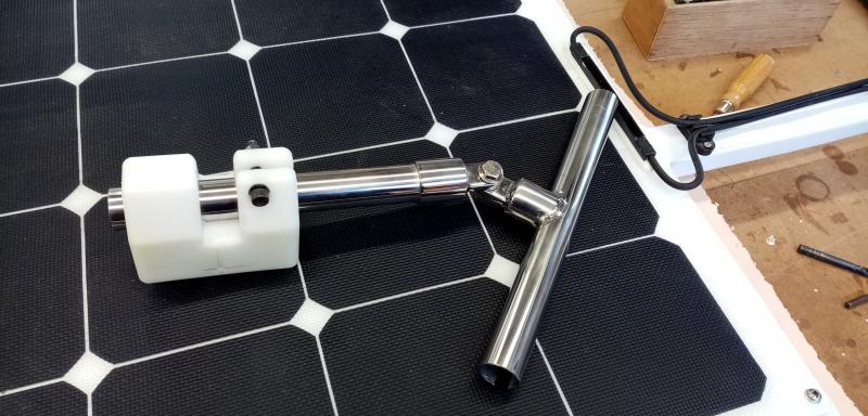

Pour vous occuper en ce moment ,  éviter la corrosion  et avoir un belle finition , il est préférable  que l inox soit poli ,le poli miroir ou approchant peut être obtenu avec du matériel basique et pas très chers ,sa se trouve partout  même en gsb ,ou dans des boutiques comme POLIRMALIN  .
Pour commencer il faut un touret , mais si c est de l occasionnel sur des petites pièces une perceuse fixée a l etabli est suffisante , pendant des années j ai serré la mienne dans l étau , avant de me décider a réaliser un montage plus puissant .
ensuite il faut ,des disques a polir ,j utilise des disques en "coton cousu"  ,ils en existent  de toutes les formes et diamètres ,et un pain de pâtes a polir  adapté a la matières , mais bon j uitilise les mêmes quelque soit la matière , acier ,inox ,alu,peut être moins performant mas ça évite d avoir un stock important
la technique est simple , il faut mettre en pression le pain de pâte sur le disque a polir en chauffant la pâte vient recouvrir la partie utile du disque .
Équiper de gants et de lunettes de protection ,il vous reste a balader la pièces sur le disque , le coup de patte viens vite ,attention tout de même on peut vite se faire arrache la pièce des mains ,surtout avec un disque de grand diamètre et une vitesse  de rotation élevée .
Par contre , ce n est pas miraculeux , il faut préparer la pièce , le polissage est la dernière étape , avant et  pour l inox il faut décontaminer et passiver , et plus généralement ,il faut faire disparaitre les trous les bosses les rayures ect , si non vous aller polir des trous des bosses et des rayures  ,ce type de polissage ne fait que faire ressortir les défauts il ne les cachent  pas comme on peut le faire avec de la toile émeri  par exemple .
les deux premières photos sont des exemples sur des chutes la troisième sur mes supports de panneau solaire après usinage et soudure
A vous de jouer
Le but de mon post ,et de faire voir que le polissage est accessible avec peu de moyens technique et que le résultat est bien la
oui Erick il y a des étapes a respecter , je les sites rapidement ,décontamination , et passivation par exemple , mais en amateur se procurer les produits et en petite quantité pour traiter une pièce n est pas facile  et le cout des conditionnements peut être élevé .
Le document que tu nous as mis en copie et très bien fait et intéressent ,il explique bien les particularités de l inox , etc , a lire pour mieux comprendre pourquoi çà rouille ou pas , mais  il ne faut pas confondre les contraintes de fabrication imposée a la construction d une vanne destinée a une centrale nucléaire  et un morceau de balcon sur nos bateaux ,autant comme une soudure sur de  l inox  réclame matériel et coup de mains spécifique , autant finir proprement une pièce après découpe ,perçage ou autres et a la porté de tous il faut juste si mettre et sans se prendre la tête et ça va fonctionner   Smile Smile Smile Smile Smile
