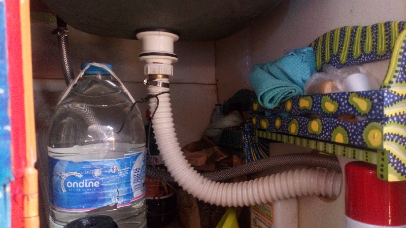

Bonjour tout le monde, j'ai cherché un post qui en parle, mais je n'ai rien trouvé....
Ayant refait en partie mon aménagement au chantier à sec, j'ai déplacé certains éléments dont l'evier que j'ai replacé à là-même hauteur que l'origine.
Étant maintenant à l'eau, il me semble que la bonde n, est pas assez haute par rapport à la ligne de flotaison, donc l'eau ne s'evacue pas !!
Y a t'il une hauteur mini à respecter pour que cela fonctionne ?
Merci d'avance pour vos réponses  Smile

Bonjour Nautile, pas de syphon, par contre je me rend compte que mon tuyau souple est un peu trop long et donc fait peut être un peu syphon, je vais le raccourcir pour essayer.
Ensuite entre la vanne et le fond de l'evier il y a bien 30 cm, cette même vanne étant montée sur un tube en acier  qui est d'origine...
Posts: 835
PostPosted: Fri 3 Jul 2020, 09:46    Post subject: Hauteur evacuation de l'evier Reply with quote
Bizarre 30cm cela devrait marcher
Par contre oui ton tuyau ne doit pas faire trop de coudes vers le bas, raccourci le.

Problème réglé !! C'est effectivement le tuyau qui pendait de trop vers le bas... Merci nautile Smile
Peut être que cela servira à d'autres, parce que je n'ai pas trouvé beaucoup d'info à ce sujet...
