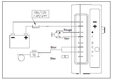

De retour engrece ou mon frigo etait en panne Coolmatic  compresseur delfoss 35R
J ai fini par comprendre que le boitier de regulation etait HS
J en ai donc un nouveau mais pb de branchement non pas pour le +/_, thermostat, ventilateur.. mais pour brancher le compresseur.
Celui ci presente 3bornes males en triangle alors que le boitier ptesente une fiche de 3 femelles en ligne.
Pas d indication de polarité. Savez vous comment on peut les adapter?

Jespère que ce schéma t'aidera pour  trouver  une solution ta misère Amitié  Idea Idea Idea

Merci de ta rapide réponse,
Mais le pb reste entier:
Le shema dont je dispose n indique que son alimentation et les autres  fonctions, mais rien sur les branchements par la fiche 3 fils vers le compresseur...😩 visible sur la photo
Je continue a chercher

Normalement le la couleur noir représente la masse sur un schéma 12.24 V Regarde avec un multimètre si Tu as une valeur ou un zéro .
