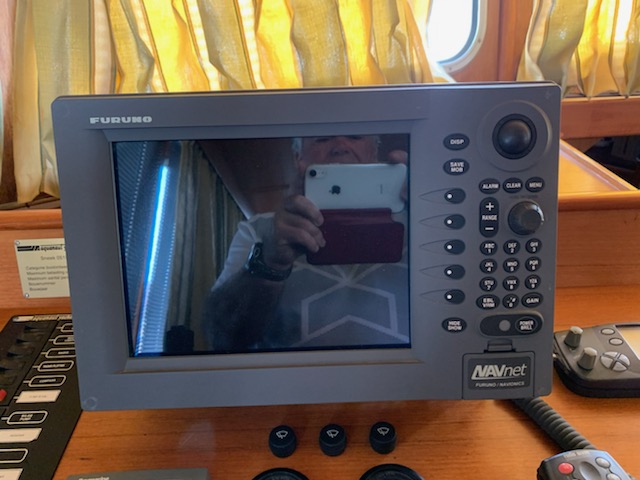

Nous avons un lecteur FURUNO RDP139 sur notre vedette (2002), je souhaite mettre une cartographie NAVIONICS.
Quelqu'un utilise-t-il (ou a utilisé) ce modèle?
Une petite photo du modèle
Vu l'âge, je ne souhaites pas faire bêtise.
Questionné FURUNO par mail, sans réponse.
Merci d'avance.

Ce traceur utilise la cartographie C-Map / NT charts, Je ne pense pas que tu puisses y mettre autre chose.
Je sais je ne t'apporte pas une réponde bien pertinente.
Posts: 1,955
PostPosted: Fri 31 Jul 2020, 08:18    Post subject: Lecteur FURUNO RDP139 Reply with quote
Tu ne pourra pas changer de cartographie dessus.
Pourquoi tu ne met pas un mini PC avec un écran pour le remplacer.
L'ensemble PC écran, carto te coutera sans doute moins cher qu'une simple carto pour ton GPS...

Si je comprends, je pourrais récupérer juste le signal GPS lecteur, et le coupler au PC avec une cartographie?

Je ne connais pas ce traceur mais il doit avoir un port nmea0183, tu dois pouvoir récupérer le signal pour connexion sur un PC.Mais si tu investis dans un PC, je pense qu'une antenne GPS usb est mieux et pas trop onéreuse (40€).
Comme cela tu as un système totalement indépendant. L'inconvénient d'un système PC est d'avoir un écran peu lisible au soleil, mais à la vue de ton bateau, je pense que ton écran est abrité dans la cabine, tu dois donc moins être sensible au soleil.
Avec un logiciel type opencpn (gratuit) tu peux avoir une cartographie à jour pour un prix raisonnable.

Nautile a raison, prend plutôt un GPS USB, car a partir du furuno, il te faut un multiplexeur, tu ne pourra pas le brancher directement

Ca ressemble à un convertisseur RS232 / USB ton Furuno à une sortie RS 232 avec un connecteur DB9 (le gros connecteur sur ta photo) ?
Mais si tu mets un PC, je pense comme je te l'ai dit qu'il vaut mieux etre totalement séparé de ton traceur avec un recepteur GPS usb de ce type:
