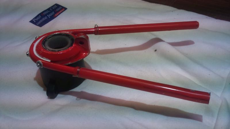

le boss du chantier a retrouvé dans ses archives la doc de montage de l'enrouleur que je possède (petit modèle). Elle préconise le montage inverse de la photo de Koala. La raison invoquée est: limiter les entrées d'eau. En effet dans le sens préconisé la pièce supérieur fait office de chapeau. Dans le sens Koala la pluie entre en direct vers les billes et sur le mien, pas de joint, rien. L'émerillon de Koala semble beaucoup plus imposant au niveau taille et peut être est il différent.
J'ai, pour assurer le coup, monté deux cornes sur la partie supérieur, qui, émerillon en haut de l'enrouleur, viendront de part et d'autre du mât et empêcheront la rotation et l'enroulement de la drisse. J'avais bien pensé monter une poulie ou un guide drisse, mais cela impliquait de re-déposer le mât. Les puristes vont hurler mais après m'être creusé les méninges c'est la seule solution à bas coùt qu'il me soit venue à l'esprit.
Qu'en pensez vous ?????      J'ai aussi fabriqué quelques pièces dont je vous montrerai les photos pour avoir vos avis éclairés.

voila la bête   Montée provisoire pour la photo, j'attends les billes ce jour

PostPosted: Tue 8 Sep 2020, 10:27    Post subject: TAILLE ÉMERILLON Reply with quote
Mets du caoutchouc autour de tes cornes ca va faire gling-gling sur ton mat !
