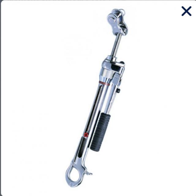

PostPosted: Tue 24 Nov 2020, 21:55    Post subject: Hook Reply with quote
Ridoir Wichard.
Etai largable textile kevlar avec gaine plastique (Sparcraft)
voiles avec mousquetons textiles amovibles car il y a aussi une ralingue pour les envoyer sur l'étai principal.
Ca marche.
L' ensemble fourni et mis au point par l'excellent François de chez Elvström Cap d'Agde, puisque son nom a déjà été mentionné.
Posts: 1,841
PostPosted: Tue 24 Nov 2020, 22:39    Post subject: Hook Reply with quote
Merci pour cette réponse et cette photo.
Je reste sur ma curiosité pour la voile.
Comment la hisse-t-on et l'étarque-t-on ? Si on la hisse.
Ou montre-t-elle avec l'étai et s'étarque par le bas ?
Igloo intéressé
Posts: 798
PostPosted: Tue 24 Nov 2020, 23:48    Post subject: Hook Reply with quote
Non, la voile est endraillée dans son sac sur l'étai largable.
L'étai largable est alors dans le sac sanglé sur le pont
Quand j'envoie l'étai largable et que je le hooke la voile reste en bas, pliée et endraillée, prête à être envoyée.
Je raidis alors l'étai largable avec le ridoir (photo).
Puis seulement je hisse la voile avec une drisse conventionnelle.
Je n'ai pas de hook de drisse mais un hook d'étai largable.
J'espère avoir été clair, sinon il faudra attendre le deconfinement pour des photos.
